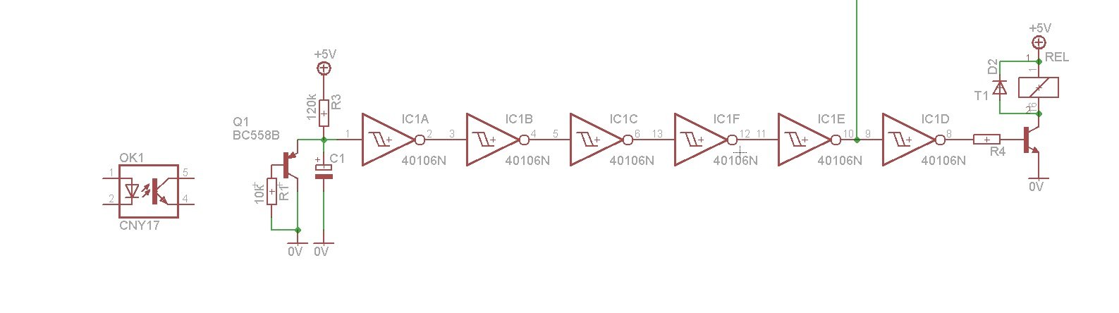

Jak w takim układzie podłączyć transoptor?

Potrzebuję sterować transoptorem klucz tranzystorowy Q1 BC558B układu czasowego tak jak na rysunku.
Jak go podłączyć, aby była możliwość blokowania tranzystora Q1?

CN17
Link do noty katalogowej. Na 2 stronie jest rysunek z danymi "Figure 2. Switching Operation".
Dolną nóżkę R1 można podłączyć do nóżki 5 CN17. Nóżkę 4 CN17 do masy.
