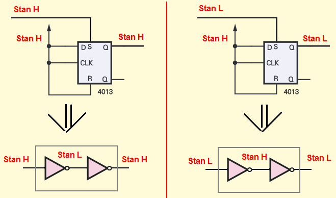

Mam problem z układem jak poniżej z książki Pana Piotra Góreckiego "Układy Cyfrowe".
Chodzi o to że nie rozumiem jak działa ten przerzutnik w roli bramki Schmitta.
Wydaje mi się że wejście zegarowe jest zablokowane a tym samym zablokowane jest wejście D i przerzutnik działa jako przerzutnik RS.
Ale nie podoba mi się to że na wejście R podajemy wysoki stan ponieważ zwiększając napięcie na wejściu S w pewnym momencie otrzymujemy stan wysoki na wejściu R i S a to znaczy że mamy stan zabroniony i nie wiadomo jak zachowa się przerzutnik.
Stąd właśnie mój dylemat dlatego proszę o wyjaśnienia

Ale zapomniałeś że Piotr pisz o układach serii CMOS a konkretnie o CD4013. Bo tylko z tym układem scalonym ten "trik" zadziała.
I wystarczy zaglądnąć do noty katalogowej układu CD4013. I tam odszukać tablicę prawdy
http://www.cedmagic.com/tech-info/data/cd4013.pdf
Interesujący nas wycinek z tablicy prawdy
Jak widać gdy na CD413 podasz stan wysoki na oba wejścia (S i R). Na wyjściu Q otrzymamy stan wysoki.
A gdy na wejściu S podamy stan niski a na wejściu R dalej mamy stan wysoki. Na wyjściu Q uzyskamy stan niski.
Czyli nasz układ działa jak nie odwracająca bramka (bufor). Stan wysoki na S do stan wysoki na Q. Stan niski na S da stan niski na Q.
Tak jak to pokazuje te schemat
Gdzie na dole pokazałem "schemat zastępczy" z wykorzystaniem bramek NOT (inwerter).
To jasne chyba jest?

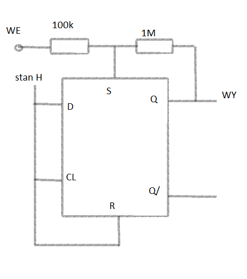

Teraz dodanie rezystorów przekształca nasz układ w nieodwracający przerzutni Schmitta.
Ale o tym układzie pisałem tu
https://forum.elportal.pl/viewtopic.php ... 234#p95234
Jakieś pytania?
