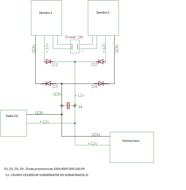

Zasilacz daje do 85A na linii 12v oraz ma rok gwarancji. Teraz jest pytanie czy gdybym kupił 2 takie same zasilacze to czy mogę je połączyć razem aby zwiększyć ich moc. Czytając fora znalazłem info, że niby zasilacze ATX nie powinno się łączyć razem ale podobno zasilacz serwerowy powinno się chyba połączyć ale pewności nie ma. Poniżej podaje schemat zasilania, który wydaje mi się działać ale o opinię proszę Was bo jesteście bardziej doświadczeni:
Diody wstawiłem na wszelki wypadek http://allegro.pl/dioda-prostownicza-10 ... 90001.html
Kondensator http://allegro.pl/crunch-cr1000cap-kond ... 08245.html
Proszę o opinię czy można to tak połączyć i czy to będzie działać lub ewentualnie w jaki inny sposób mógłbym to połączyć. A może cały zestaw działał by dobrze na 1 takim zasilaczu i niepotrzebnie kombinuje.

Zestaw raczej nie będzie miał 1000W RMS. Akumulator i alternator w zwykłym seryjnym samochodzie mogły by nie dać rady przy takim dodatkowym obciążeniu. Przy takiej mocy i w niewielkiej przestrzeni wytworzone ciśnienie było by niebezpieczne dla człowieka i uszkodziło by pojazd. Taką moc mają zestawy estradowe do nagłośnienia dużych przestrzeni.
Najprościej będzie podłączyć zestaw do naładowanego akumulatora, puścić przez chwilę muzykę (a jeszcze lepiej szum różowy) i zmierzyć pobierany prąd, przy ustawionej maksymalnej głośności oczywiście. Znając prąd dobierzesz zasilacz o odpowiedniej mocy.

Do sprawdzenia poboru prądu spokojnie podłącz akumulator samochodowy min. 60Ah. Zanim go rozładujesz minie przynajmniej 30-45 minut, a to jest aż nadto czasu do pomiaru. A dla spokoju włącz w szereg żarówki halogenowe o łącznej mocy 150-200W/12V (czyli 3-4 połączone równolegle). Zadziałają jako bezpiecznik.
2. Jaki jest przekrój przewodów zasilających i ich długość? Możesz przyjąć ok 12A/mm2 a nawet 15A , bo pobór maksymalny przy muzyce jest chwilowy, szczególnie uderzenie basów. To daje pewne rozeznanie o mocy bez mierzenia prądu.
3. Nie podłączaj prostownika, bo uszkodzisz radio.
