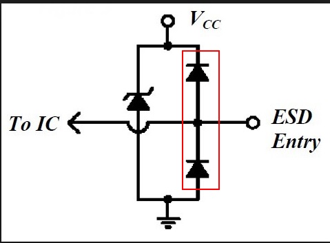

A tak dla przykładu wyglada zabezpieczenie na zbyt wysokie i niskie napiecie. Możesz dać 2 diody na wejściu, tak jak zaznaczono na czerwono.
Pozdrawiam
