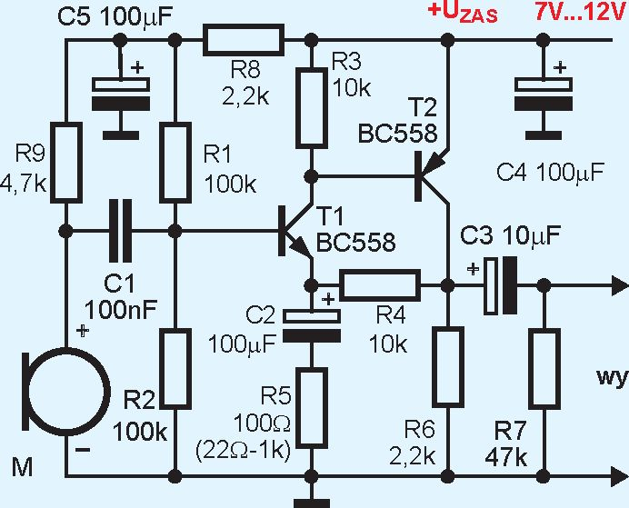

Mam problem ze schematem jak poniżej
Pan Piotr Górecki napisał że dla sygnałów stałych i wolnozmiennych wzmocnienie jest równe 1, a dla przebiegów o dużych częstotliwościach wzmocnienie jest równe R4/R5.
I tego właśnie nie rozumiem. Wiem że wzmocnienie jest równe rezystancji kolektorowej podzielonej przez rezystancję emitera. Czyżby dla przebiegów zmiennych R4 było traktowane jako rezystancja R_kolektora ponieważ podpięta jest do kolektora T2, Natomiast C2 stanowi zwarcie, a R5 to rezystancja emitera bo faktycznie jest podpięta do emitera T1.
Jeżeli chodzi o stały prąd to czyżby T2 był odcięty i prąd będzie płynął przez R3 tranzystor T1, R4 i póżniej przez R6 ? Tylko że teraz rezystancja emitera jest równa R4 plus R6 czyli wzmocnienie nie będzie równe 1?

Post autor: Jony130 » 16 sie 2017, 23:11
solark pisze:Jeżeli chodzi o stały prąd to czyżby T2 był odcięty
Niby czemu T2 jest zatkany?
solark pisze:Pan Piotr Górecki napisał że dla sygnałów stałych i wolnozmiennych wzmocnienie jest równe 1, a dla przebiegów o dużych częstotliwościach wzmocnienie jest równe R4/R5.

Post autor: Jony130 » 17 sie 2017, 16:40
solark pisze:Wiem że goły wzmacniacz operacyjne ma ogromne wzmocnienie
Wystarczy zaznajomić się z tym artykułem
https://elportal.pl/pdf/k01/46_08.pdf
I zapoznać się z zasadzą działania wzmacniacza nieodwracającego.
Którego wzmacnianie wynosi (1+ R2/R1)
I teraz przedwzmacniacza z PKE też ma sprzężenie zwrotne i to ujemne (umiesz to sprawdzić analizując schemat? ) tak samo jak wzmacniacz nieodwracający na WO.
I teraz baza T1 to wejście nieodwracające a emiter T1 to wejście odwracające.
Co w dużym uproszeniu pokazuje to schemat poniżej.
Gdzie na podobieństwo do układu na WO widzimy że wzmocnienie dla prądu stałego i niskich częstotliwości wynosi 1V/V (dzięki C2) a dla sygnału o częstotliwości dla których możemy potraktować kondensator jako zwarcie (Xc bliską 0Ω) wzmocnienie będzie wynosić 1 + R4/R5 w praktyce R5/R4. A to dlatego że wzmocnienie "samego" tranzystorowego WO jest "niskie", z tego wynika niemożność uzyskana dużych wzmocnień po dodaniu pętlu ujemnego sprzężenia zwrotnego.
Jak widać nasz tranzystorowy WO to nic innego jak dwa połączone szeregowo wzmacniacze w układzie wspólnego emitera.
I to jest chyba najprostszy sposób "patrzenia" na tego typu tranzystorowe układu objęte pętlą sprzężenia zwrotnego.
I jak pasuje ci ten sposób ?

Post autor: solark » 19 sie 2017, 12:34
Pewnie Jony130 że mi pasuje. Jak zwykle super to wyjaśniłeś Od razu się wszystko rozjaśniło
Jeszcze raz bardzo dziękuję za poświęcony czas i przepraszam że dopiero teraz odpisuję
