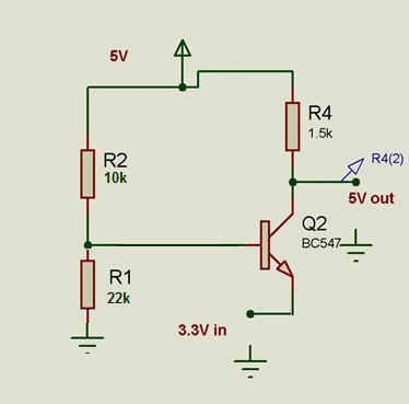

Gotowe konwertery poziomu sygnałów wymagają zasilania po stronie 3.3V jak i 5V, niestety 3,3V nie mam dostępnego, moze by podłączyć stabilizator 3,3 do linni 5V ?
Wiem ze można by do tego użyć układu opartego na bramkach lub tranzystorach ale nie umiem sam wybrać bramki a jest ich zatrzęsienie, podobnie jak wybrać tranzystor ze o doborze odpowiednich rezystorów nie wspomnę, nie jestem elektronikiem, montuje coś od przypadku do przypadku i w 99% z gotowych schematów.
Bym był wdzięczny za jakiś prosty schemacik .. i spis elementów.

A próbowałeś podłączyć to bez konwertera poziomów ? Może ten ESC rozpoznaje poziomy CMOS a nie TTL.
Co do schematu tu już go sam sobie znalazłeś. Albo noża by spróbować taki prostszy schemat. A noż zadziała.
