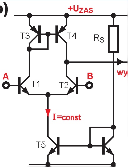

Witam Wszystkich ponownie
Mam problem ze schematem jak poniżej
Chodzi o to że nie wiem w jaki sposób ten układ wzmacnia napięcie?
Wydaje mi się że ze względu na lustro prądowe na górze schematu przez tranzystory T1, T2, T3, T4 płyną jednakowe prądy kolektora.
Na podobny schemat natknąłem się w części 8 pke i nie mogę go rozgryźć dlatego proszę o pomoc :cry:

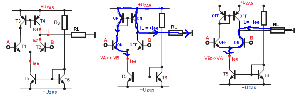

To może pomocnicze pytanie.
A rozumiesz w ogóle jak tranzystor wzmacnia napięcie ?
Jak działa wzmacniacz różnicowy ?
Bo właśnie tranzystory T1 i T2 tworzą wzmacniacz różnicowy.
A mówiąc prostym językiem to w "ogonie" pary różnicowej mamy źródło prądowe Iee na T5.
I teraz w zależności od napięć na wejścia Va i Vb tranzystory T1 i T2 "sterują przepływem" prąd Iee.
Mianowicie gdy Va = Vb wtedy prąd źródła prądowego Iee rozdziela się po równo Ic1 = Ic2 = 0.5Iee bo Ie1 + Ie2 = Iee.
Gdy Va jest większe od Vb to większa część prądu Iee płynie przez T1 a mniejsza przez T2 Np, Ic1 = 0.6•Iee z tego wynika że Ic2 = 0.4•Iee
Dla sytuacji gdy to Vb jest wiesze niż Va to tym razem to Ic2 jest większy od Ic1. Przez T2 płynie większa cześć prądu Iee a przez T1 ta mniejsza (pozostała).
No i skarane przypadki gdy Va >> Vb (Va "dużo większe" od Vb)
T1 jest otwarty na maksa a T2 zatkany i cały prąd Iee płynie przez T1.
Vb >> Va
T1 zatkany a cały prąd Iee płynie teraz przez T2.
I teraz gdzie to wzmocnienie napięciowe ??
Dorysujmy obciążenie do schematu
I zauważ bardzo istotny szczegół prąd obciążenia może zmieniać się od +Iee do -Iee. Czyli o 2Iee.
I właśnie dlatego wzmocnienia napięciowe (Av = gm•RL = RL/re ) tego układu jest dwa razy większe od układu "klasycznego" bez lustra prądowego.
Jak widać w układzie bez lustra prądowego prąd obciążenia może zmieniać się od 0A do Iee I dlatego układ ten ma dwa razy mniejsze wzmacnianie niż układ z lustrem prądowym. I wynosi ono Av= 0.5•gm• Rc = Rc/(2•re)
