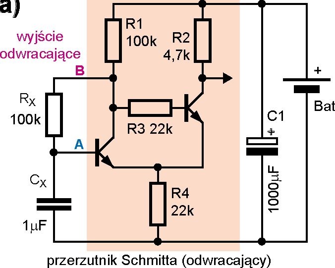

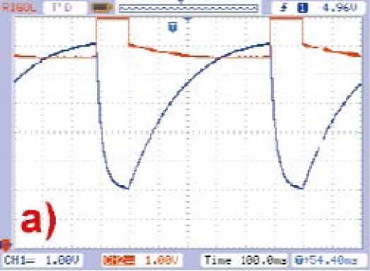

Mam problem z tym przerzutnikiem z obwodem RC (Schemat_1). Chodzi o przebiegi w punkcie A i B (Schemat_2). Proszę o wytłumaczenie o co chodzi w tych przebiegach. Ogólnie to wiem na jakiej zasadzie dział przerzutnik Shmitta ale ten kondensator i rezystor dodatkowo wpięty w tym obwodzie stanowi dla mnie problem.

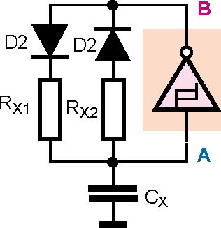

Dodatkowo proszę o wyjaśnienie działania układu z przerzutnikiem Shmitta z dwoma diodami zamieszczony poniżej (Schemat_3).

Wydaje mi się że najpierw przewodzi Tranzystor T2 i jednocześnie ładuje się kondensator Cx do momentu aż osiągnie napięcie które pozwoli na otwarcie tranzystora T1 a wtedy napięcie w punkcie B spadnie i będzie się rozładowywał kondensator przez punkt B i złącze C-E dalej przez rezystor R4 do masy ponieważ łatwiej mu będzie rozładować się właśnie tędy niż przez złącze BE tranzystora T1 i przez rezystor R4. A jak się rozładuje to zacznie znowu przewodzić T2.
Ale chyba coś namieszałem

solark pisze:Wydaje mi się że najpierw przewodzi Tranzystor T2 i jednocześnie ładuje się kondensator Cx do momentu aż osiągnie napięcie które pozwoli na otwarcie tranzystora T1 a wtedy napięcie w punkcie B spadnie i będzie się rozładowywał kondensator przez punkt B i złącze C-E dalej przez rezystor R4 do masy ponieważ łatwiej mu będzie rozładować się właśnie tędy niż przez złącze BE tranzystora T1 i przez rezystor R4. A jak się rozładuje to zacznie znowu przewodzić T2.
A gdzie tam bardzo dobrze ci poszło.
T1 otworzy się gdy na bazie napięcie będzie większe od
Up2 = (Vcc/(R2+R4) * R4 + Ube) = (9V/26.7k) * 22k +0.6V = 8V
Czyli kondensator Cx musi nagłodować się do tych 8V by T1 zatkał T2 i rozpoczął się proces rozładowywania Cx.
Cx będzie się rozładowywał tak długo dopóki T1 się na "zatka" i nastąpi to w okolicy:
Up1 =(Vcc/(R1+R4) * R4 + Ube) = (9V/122k) * 22k + 0.6V = 2.2V
Zatkanie T1 spowoduje że Cx znowu będzie się ładował przez R1 i Rx aż napięcie na Cx nie osiągnie tych 8V (górny próg przerzutnika), które to otworzy T1 i zatkać T2. Cx zacznie się rozładowywać przez Rx T1 i R4 aż do czasu gdy napięcie na kondensatorze spadnie do 2.2V (dolny próg przerzutnika).
I poprawny przebieg w punkcie B wygląda tak: (jak widać daleko mu do ideału czyli do "prostokąta")
I napięcie na kondensatorze Cx (bazie T1) czyli w puknie A wyraźnie pokazują że że progi przełączania są w okolicy 2V i 7V
Bo te zamieszczone przez ciebie przebiegi (z Młodego technika) pokazują napięcie w punkcie A jak i napięcia na kolektorze T2 a nie w punkcie B.
A ten układ z dwoma diodami to już kompletnie nie rozumiem i kiedy się go stosuje?
Jakieś pomysły ?? Kiedy przewodzi D1 a kiedy D2??

Z tymi diodami to myślę że Rx1 i D1 służy do ładowania kondensatora. Natomiast do rozładowywania służy Rx2 i D2 bo np. jest taki moment na wykresie kiedy potencjał punktu A jest wyższy od potencjału punktu B i teraz nie wiem i strzelam że dzięki odpowiedniemu dobraniu rezystorów otrzymujemy bardziej prostokątny przebieg.

solark pisze:Z tymi diodami to myślę że Rx1 i D1 służy do ładowania kondensatora. Natomiast do rozładowywania służy Rx2 i D2 bo np.
Bardzo dobrze. Dzięki temu możemy niezależnie regulować czas tania "stanu wysokiego" i "stan niskiego".

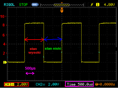

Tu masz przykład
Gdzie na osi Y jest w wyskalowana w woltach, jedna kratka to 2 wolty a oś x jest wyskalowana w sekundach. Jedna kratka to 500µs = 0.5ms = 0.0005s
I z tego "wykresu" bez trudu odczytamy że stan wysoki trwa 2 x 500µs = 1000µs = 1mS tyle samo trwa też stan niski. Czyli przez 1ms mamy stałe napięcie o wartości ok 8.4V a potem mamy prawie 0V przez następne 1ms i tak w kółko.
A stosując te diody i rezystory będziemy mogli sobie regulować te czasy niezależnie.
solark pisze:i teraz nie wiem i strzelam że dzięki odpowiedniemu dobraniu rezystorów otrzymujemy bardziej prostokątny przebieg.
Nie to nie tak. To czy na wyjściu mamy przebieg prostokątny decyduje budowa wewnętrzna tego "przerzutnika". A nie obwód ustalający częstotliwość.
