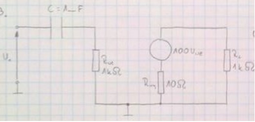

Bardzo proszę o pomoc potrzebuje obliczyć dolną granice czestotliowości podanego układu. Bardzo prosze o wyjaśnienie jak się to oblicza na podanym przykłądzie.

Trochę bez sensu ten układ. Jeżeli przyjmiemy że układ RC jest filtrem, to z ogólnie znanego wzory można policzyć jego Fgr, jednak na rysunku nie ma zaznaczonego wyjścia tego filtra. Druga część rysunku to już wielka niewiadoma, co autor miał na myśli.

którędy wchodzi sygnał/co go generuje?
czy jeśli wchodzi od lewej przez kondensator, to czy nie biegnie prosto do masy?
czy coś w tym kółeczku powinno być (strzałeczka,"węgorz elektryczny")?

Dla takiego układu do obliczenia dolnej częstotliwości granicznej wystarczy książkowy wzór który można znaleźć tu
