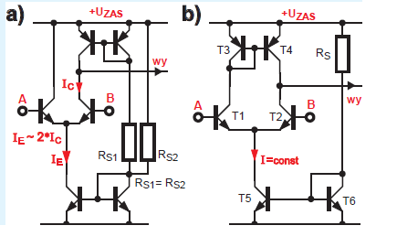

Mam prośbę odnośnie wyjaśnienia działania układów z rysunku 10 z wykładu 5
Dodaje ze długo zastanawiałem się ale nadal nie mogę zrozumieć na jakiej zasadzie te układy wzmacniają napięcie Do analizy przyjąłem tylko ze napięcie w punktach A i B jest jednakowe a uklady wzmacniają jedynie napięcie zasilania ale nie wiem czy wogole z dobrego założenia wyszedłem
Pomożecie?

Chodzi o ten układ ??
I skoro tak bardzo interesujesz się układami analogowymi poświeć trochę czasu na przeczytanie i przeanalizowanie cyklu artykułów o tranzystorze o tytule "Tranzystory dla początkujących" Dostępny tu w postaci plików PDF tu
https://elportal.pl/podstawy-elektroniki/
Gdzie tu masz opisany wzmacniacz różnicowy
https://elportal.pl/pdf/k01/45_09.pdf (cześć 19)
