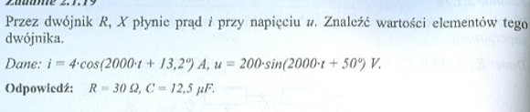

Witam, mam zadanie z dwójnikiem RC i wychodzą mi złe wyniki, proszę o pomoc w zrozumieniu co robię źle
Z = Um/Im = 50Ω
Φ = 50 - 13.2 = 36.8
Xc/R = -tg(Φ) = -0.75 => Xc = -0.75 * R
Z = √(R² + Xc²) => 1.5626R² = 50 => R = 40
Xc = 1/ω*c = -0.75 * R => c = -0.75 * R * ω = -1/60000
Wychodzi ujemna pojemność oraz inne wyniki niż w zbiorze zadań. Proszę, co robię źle?
- RC.jpg (19.97 KiB) Przejrzano 8265 razy
- Moderator
- Posty: 3170
- Rejestracja: 11 sie 2005, 16:33
- Lokalizacja: wrocław
Post
autor: Jony130 » 23 sie 2016, 16:00
A zauważyłeś, że prąd to funkcja Cosinus a napięcie to Sinus ?

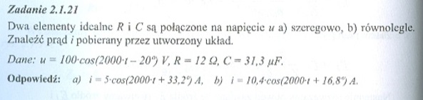

Proszę o sprawdzenie jeszcze jednego zadania (podpunkt b):
Bc = w*c = 2000*31.3*10^-6 = 0.0626
G = 1/12 = 0.83
Z = 1/Y = 1/(√(B² + G²) ) = 1.20
Im=Um/Z = 100/1.20 = 83.3 Zły wynik.
Proszę o pomoc
- RCrównolegly.jpg (24.06 KiB) Przejrzano 8227 razy
- Moderator
- Posty: 3170
Post
autor: Jony130 » 23 sie 2016, 18:54
Błąd rachunkowy, wklej to w Gogole 1/sqrt((2E3*31.3E-6)^2+(1/12)^2)

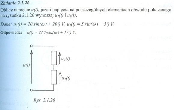

Mógłbym prosić o pomoc w zaczęciu tego zadania?
Wydaje mi się, że napięcie u = u1 + u2, ale tak to nie wychodzi.
Co robić?
- napiecieu.jpg (32.47 KiB) Przejrzano 8193 razy
- Moderator
- Posty: 3170
Post
autor: Jony130 » 24 sie 2016, 15:32
Tak, trzeba to dodać ale "wektorowo". A ty jak to dodałeś??
Garniturek
- Posty: 38
- Rejestracja: 02 sie 2016, 17:54
- Lokalizacja: Polska
Post
autor: Garniturek » 25 sie 2016, 10:16
Dziękuje, nie wiedziałem, że mam tak to zrobić. Wynik mam dobry.

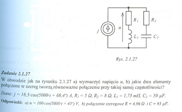

A czy w takim razie rozwiązuje to zadanie prawidłowo?
Im = √(I1m² + I2m²)
tgΦ = I2m/I1m
342.25 = I1m² + I2m²
2.53 = I2m/I1m
I2m = 17.2 ; I1m = 6.8
Zły wynik!
- Obwod.jpg (43.62 KiB) Przejrzano 8145 razy
- Moderator
- Posty: 3170
Post
autor: Jony130 » 25 sie 2016, 14:01
A co ty tu w ogóle liczysz bo nie nadążam ? Zadanie 2.1.27 ?
Garniturek
- Posty: 38
Post
autor: Garniturek » 25 sie 2016, 16:23
Zadanie 2.1.27 podpunkt a)
- Moderator
- Posty: 3170
Post
autor: Jony130 » 25 sie 2016, 16:43
No to w takim razie po co ty te prądy liczysz ?
- Moderator
- Posty: 3170
Post
autor: Jony130 » 25 sie 2016, 17:27
I z moich obliczę wynika że Ztot = 6.4725Ω czyli amplituda napięcia będzie w okolicy 6.4725Ω*18.5A = 119.74V
Garniturek
- Posty: 38
Post
autor: Garniturek » 25 sie 2016, 17:32
Chciałem skorzystać z wzoru na Um = Im*Z
No tak, mogłem to zrobić tak jak Pan bez zbędnego liczenia prądów
Czy kąt fazowy to po prostu: tgΦ = 1.28/6.41 -> Φ = 11.29 (Z zespolone = 6.41 + 1.28j)?
Dziękuje bardzo, nie wiem co bym bez Pana zrobił!
- Moderator
- Posty: 3170
Post
autor: Jony130 » 25 sie 2016, 17:56
Garniturek pisze:
Ale po co tak, skoro w treści zadania podane jest Im.
Garniturek pisze:Czy kąt fazowy to po prostu: tgΦ = 1.28/6.41 -> Φ = 11.29 (Z zespolone = 6.41 + 1.28j)?
Generalnie tak
