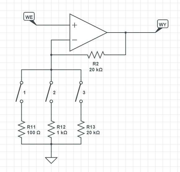

Chcę zbudować wzmacniacz nieodwracający, który miałby trzy wzmocnienia do wyboru: k1=2, k2=20 albo k3=200 (w przybliżeniu). Załączam schemat, który chcę osiągnąć. Przełączniki mają być cyfrowe - sterowane przez Arduino. Teraz najważniejsza jest dla mnie część z przełącznikami i rezystorami - w jednej chwili będzie zamknięty tylko jeden przełącznik, czyli ta część to jakby rezystor sterowany cyfrowo. Żeby ją zrealizować, kupiłam układ scalony 4066: https://en.wikibooks.org/wiki/Practical ... cs/IC/4066
Niestety to nie zadziałało dobrze - kiedy przyłożyłam miernik do masy i wejścia odwracającego wzmacniacza (przy jednym przełączniku otwartym a dwóch zamkniętych), opór bardzo skakał - nawet o kilkadziesiąt omów!
Czy jest jakiś lepszy sposób na zrobienie takiego opornika sterowanego cyfrowo o trzech możliwych wartościach?

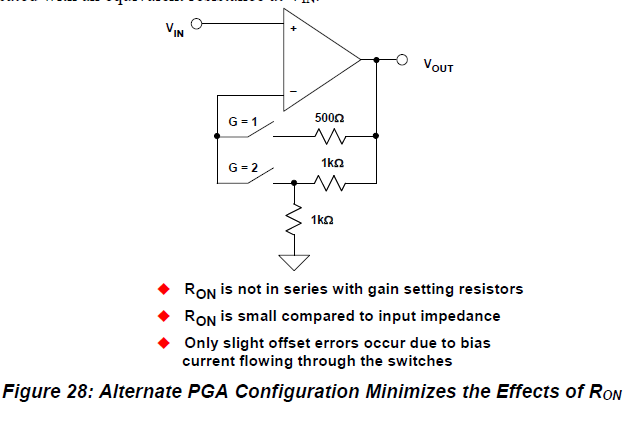

A tą wersję z rysunku 28 strona 17 próbowałeś ?
http://www.analog.com/media/en/training ... MT-088.pdf
Bo to co pokazałeś na schemacie jest do bani. A jakiś "prawdziwy" sterowany cyfrowo potencjometr cie nie interesuje ?

W twoim układzie wystarczy pomiędzy masę a rezystory dać dowolne tranzystory n-p-n. Włączenie jednego tranzystora zewrze jeden z rezystorów do masy, a pozostałe będą "wisieć w powietrzu", jednym wyprowadzeniem przyłączone do wejście odwracającego wzmacniacza.

Czy jakieś mosfety, nie były by lepsze?
Mają chyba b.małe Rds, które miało by znikomy wpływ na wartość docelowej rezystancji.

a czy ktoś mógłby powiedzieć jak tutaj dokładnie podłączyć tranzystor npn/mosfet?

Był by lepszy bo przy małych napięciach Uds mamy "czystą" rezystancję , trochę kapryśną ale zawsze.
Ale bipolarne są bardziej "popularne" i tańsze i "lekka" praca w inwersji im nie zaszkodzi.
Hodor pisze:a czy ktoś mógłby powiedzieć jak tutaj dokładnie podłączyć tranzystor npn/mosfet?
A jakiż to sygnał ma być wzmacniany?

Jesli można, am pytanie do układu zaprazentowanego przez Jony 130. Jak działa ten układ gdy załączymy przełącznik G1. W przypadku G2 mamy rezystor do masy 1K. Ale z G1 go niema. Jak ten układa działa
Post autor: Jony130 » 18 sie 2016, 13:57
Maja83 pisze:Jak działa ten układ gdy załączymy przełącznik G1
Przełącznik G1 łączy lewy koniec rezystora z wejściem odwracającym. I takie połączenie nazywamy wtórnikiem napięcia bo układ ma wtedy wzmocnienie równe 1V/V. Ale o tym możesz przeczytać sobie tu http://www.edw.com.pl/pdf/k01/46_08.pdf
