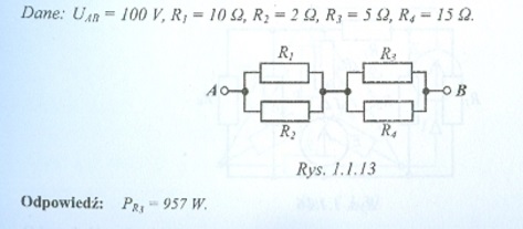

Witam, mam zadanie, aby obliczyć moc na Rezystorze R3.
Robię to tak:
- Obliczam rezystancje zastępczą - Rz
- Prąd płynący w obwodzie - I
- Z dzielnika prądu I_3=I*R_4/(R_3+R_4)
- Moc = U * I_3 - P_3
Wychodzi mi zły wynik, co robię źle? :)

Post autor: Garniturek » 02 sie 2016, 18:19
Rz = 65/12 = 5.42 Ω
I = U/Rz = 100/5.42 = 18.45 A
I_3 = 18.45 * 15 / 20 = 13.84 A
P_3 = U * I_3 = 1384 W

Post autor: Garniturek » 02 sie 2016, 18:23
Jony130 pisze:
Garniturek pisze:Moc = U * I_3 - P_3
A to co to ma być ?
Nie powinienem brać napięcia między węzłami AB, tylko obliczyć jakoś napięcie występujące w oczku z rezystorem R_3?
Jeśli tak, to proszę o jakąś wskazówkę
Post autor: Jony130 » 02 sie 2016, 18:34
Garniturek pisze:Nie powinienem brać napięcia między węzłami AB, tylko obliczyć jakoś napięcie występujące w oczku z rezystorem R_3?
Skoro wiesz jaki płynie prąd przez rezystor R3 to w czym problem by obliczyć spadek napięcia na tym rezystorze ?
Albo obliczyć moc od razu znając tylko prąd I_3 i R3. By tego dokonać trzeba zastosować te wzory
P = U*I (znasz I) i teraz za U podstawiasz U = I*R (prawo Ohma) i gotowe.
