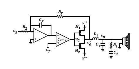

Tak sobie przeglądałem różne wzmacniacze i znalazłem ten schemat. Ogólnie to wiem o co chodzi poza jedną rzeczą. Znaczy nie wiem na jakiej zasadzie dobrać RF. Wyczytałem, że on ma stabilizować DC offset. Ale nie wiem jak się go dobiera i czy wypadkowe wzmocnienie RF/R2 ma być tutaj mniejsze od 1? Cf wiem, że ma odcinać częstotliwość przełączania a puszczać 20 KHz.

A czy przypadkiem nie jest tak, że RF/R2 ustala wzmocnienie wzmacniacza?

No ale on pobiera sygnał sprzed filtra LC. Czyli jeszcze same impulsy o wysokiej częstotliwości. To raczej nie wzmacnia audio.
Ale w sumie caly czas widzi te impulsy przez Rf. Cf w sumie służy do ich odfiltrowania z tego co wyczytałem no i to sie zgadza ale jak on redukuje dc offset.

leech10 pisze:Hej.
Ale w sumie caly czas widzi te impulsy przez Rf. Cf w sumie służy do ich odfiltrowania z tego co wyczytałem no i to sie zgadza ale jak on redukuje dc offset. Wydaje mi sie ze tlumic powinien stad zastanawiam się czy wzmocnienie ma byc mniejsze od 1 i jakie. Jak to dobrać.

Post autor: Jony130 » 20 mar 2016, 12:48
Jeszcze raz powtarzam, Rf wraz z R2 ustawiają wzmocnie całego wzmacniacza po zamknięciu pętli sprzężenia zwrotnego tak jak w klasycznym wzmacniaczu.

Post autor: leech10 » 20 mar 2016, 14:03
Hej
Dzięki, jakoś to do mnie nie docierało, że to tak działa, jak w klasycznym wzmacniaczu.
