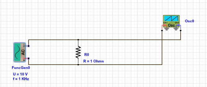

Podłączam w realu układ wg schematu poniżej. Z generatora podaję napięcie sinusoidalne. Na oscyloskopie otrzymuję przebieg o amplitudzie rzędu 5mV, a powinno być 10V. Gdzie popełniam błąd??

Pewnie nigdzie.
Rezystor o wartości 1Ω to prawie jak byś złączył dwa przewody razem.

Sory, tam był błąd, R wynosi 1kOhm.

Zgodnie ze schematem, podajesz sygnał na 2 wejścia oscyloskopu, a masy nie podłączyłeś.
Jeśli na oscyloskopie korzystasz tylko z jednego kanału, to prawdopodobnie całe napięcie odkłada się na drugim (wyłączonym).
Połącz masę (-) generatora z masą oscyloskopu, a wejście oscyloskopu z wyjściem (+) generatora. Jeśli zobaczysz sygnał, to dopiero dodaj rezystor.
Jeśli dalej nic, to sprawdź przewody połączeniowe i złącza BNC.

Dzięki, błąd był w połączeniu masy oscyloskopu.
