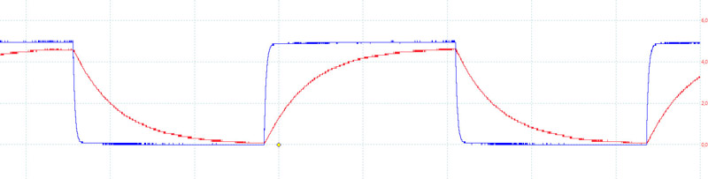

Chciałbym prosić o pomoc w sprawie opóźniacza RC. Walczę z tym od kilku dni i nie mogę wpaść na żaden pomysł.
Zbudowałem podwajacz częstotliwości TTL na bramce EXOR z filtrem opóźniającym RC w jednej gałęzi wejściowej. Wydaje się banalne, ale chyba takie nie jest, przynajmniej dla mnie.

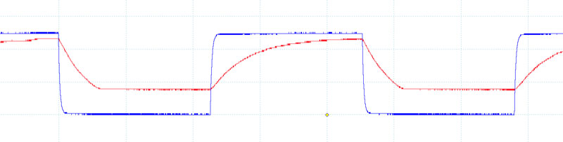

Ukłąd RC działa dokładnie zgodnie z teorią - rysunek pierwszy, bramka EXOR też, ale problem pojawia się, gdzy podłączę opóżniacz RC pod wejście bramki a raczej wtedy gdy włączę zasilanie bramki. Wtedy przebiegi przestają być zgodne z teorią, tylko dostaję przebieg obcięty u dołu - rysunke drugi. Oczywiście teraz nie osiągam poziomu L nigdy i ukłąd po prostu nie działa.

To są przebiegi na wejściu bramki ??

Tak. Niebieski to sterujący i podany na jedno wejście bramki, a czerwony mierzony za RC i podany na drugie wejście bramki.

Dzielnik moim zdaniem dawałby składową stałą, czyli wywaliłby mi cały przebieg do góry chyba?
Najgorsze w tym, że nie mogę osiągnąć poziomu L. :sad:

Ja myślałem że użyłeś bramki z serii HC a nie dinozaura. Problem leży w tym że zapomniałeś o istnieniu czego takiego jak prąd wejściowy bramki. I taki dinozaury jak 74S86 ma ten prąd na poziomie -1.6mA. Ten minus oznaczy tyle że prąd ten wypływa z wyjścia bramki. A rezystor twój ma stanowczo za dużą wartość i właśnie tu jest kolejny problem.
Dlatego by rozwiązać twój problem musisz wymienić bramkę na wersie HC albo zmienić wartości elementów (rezystor w okolicy 470Ω...220Ω).
