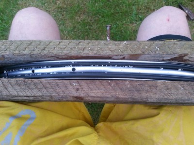

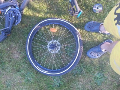

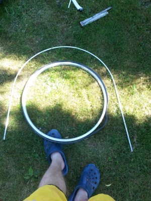

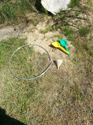

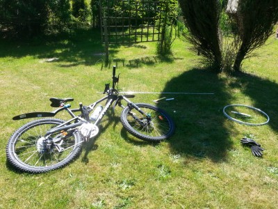

Zacząłem robić Revolihts. Zdjęcia w załącznikach ;)
rurka i rower

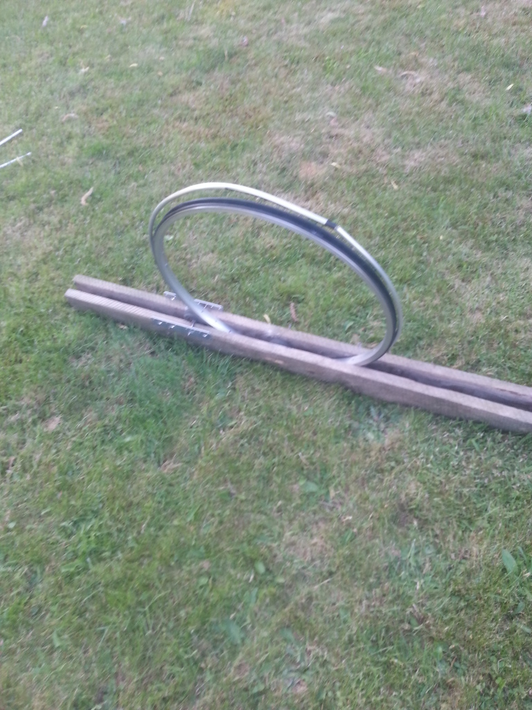

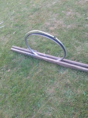

Wygięcie na obręczy
Napełnianie rurki piaskiem

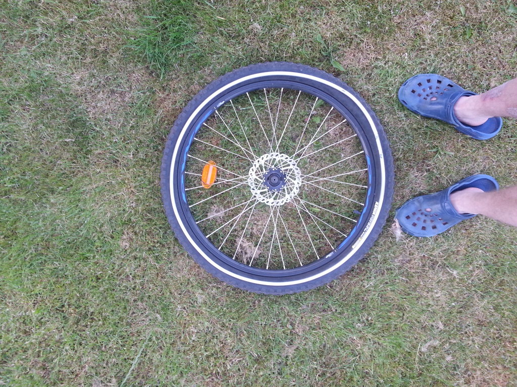

Przymiarka obręczy do koła
Pomocnik wyginania rurki
Prawie wygięta obręcz, w prawej strony widać drobne uchybienie... na łączeniu :/

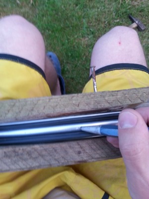

Dziurkowanie punktakiem
Wiercenie otworów

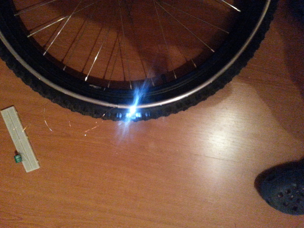

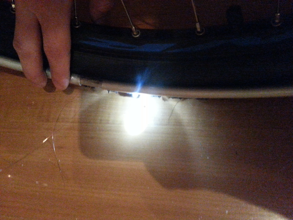

Test diody
Test diody przy podłodze
