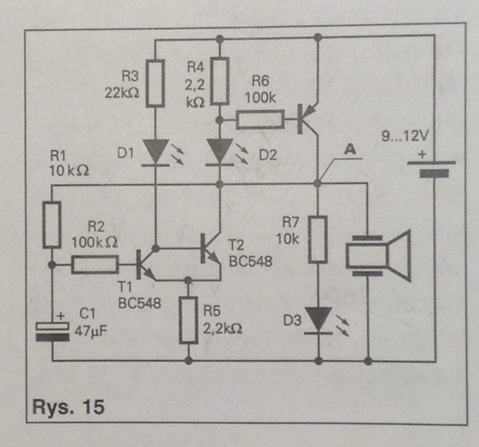

Witam wszystkich,
czy ktos moglby mi wyjasnic jak ten uklad dziala I co powinno sie dziac? Kiedy go skladam to tylko jednostajnie piszczy a zmiana wartosci C1 I R1 nie ma wiekszego wplywu na dzwiek. Zlozylam go juz 3 razy I zawsze to samo:( :( :( nie wiem za bardzo czego sie spodziewac po tym ukladzie jesli mialby dzialac poprawnie
Dziekuje za kazda wskazowke I za cierpliwosc :)

Hej
Schemat ma błąd.
Poczytaj ten wątek, wszystko zrozumiesz :-)
https://forum.elportal.pl/viewtopic.php?p=16808#16808
W Twoim schemacie buzzer zawsze będzie brzęczeć bo przerzutnik schmitta nie ma prawa działać. Kondensator jest permanentnie wpięty pod zasilanie. Ale w wątku, który podałem kolega Jony wszystko pięknie wyjaśnił.
Pozdrawiam
Piotrek
