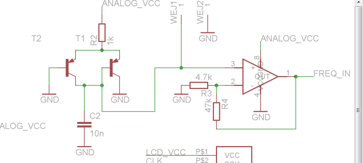

Potrzebuję dobrać odpowiedni kondensator w obwodzie LC aby uzyskać potrzebną częstotliwość (6kHz)
Zrobiłem prosty generator lc na dwóch tranzystorach lecz okazał się klapą .
Może ktoś mnie oświecić i coś zaproponować jakiś prosty generator . Ewentualnie jak dobrać potrzebny kondensator.
Do dyspozycji mam oscyloskop.

arnocost1 pisze:Witam
dla CZEGO LC ?
jaki schemat - co to robi ?
nikt nie jest jasnowidzem
arnocost1 pisze: Może ktoś mnie oświecić i coś zaproponować jakiś prosty generator . Ewentualnie jak dobrać potrzebny kondensator.
proszę ...
dużo prostszy jest na 1 bramce "schmita "
RC na wejście bramki a na wyjściu masz prostokąt
pewnie coś takiego robiłeś
gen LC-wzop.PNG (24.13 KiB) Przejrzano 7007 razy

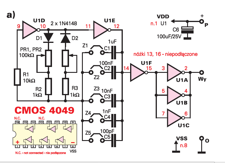

a najprostsze co może być

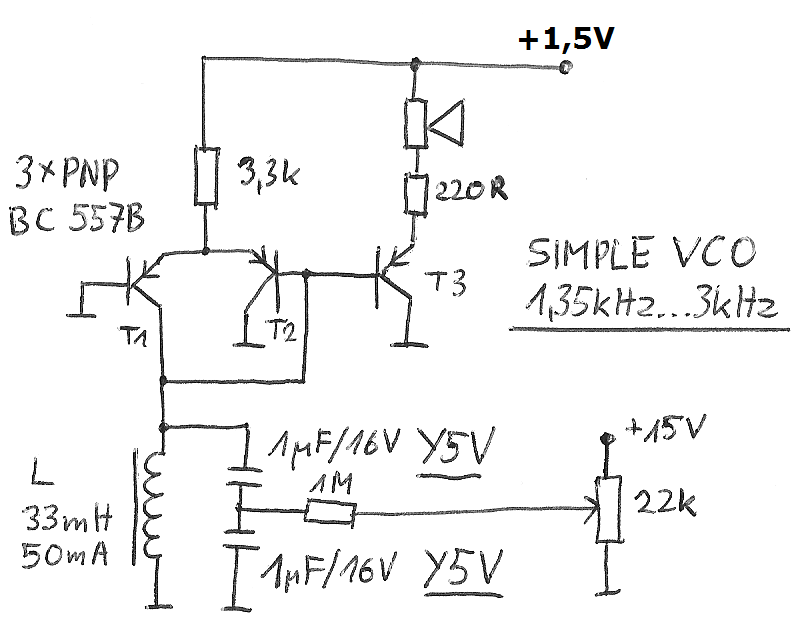

Post autor: leech10 » 23 lut 2015, 14:18
Hej
Ja kiedyś zestawiłem generator Colpittsa z dzieloną pojemnością wg rysunku b.
Nie wiem czy ty chesz mieć sinusoidę, czy wystarczy ci prostokatny przebieg?
Pozdrawiam
Piotrek
(8.56 KiB) Pobrany 3011 razy
(2.33 KiB) Pobrany 3000 razy

arnocost1 pisze:Nawinąłem 2 cewki do wykrywacza. Muszę dobrać odpowiednie do nich kondensatory aby jedna pracowała 6,59kHz a druga 4,6kHz.
Pierwsze co mi przyszło do głowy to wykonać generator LC podłączyć po oscyloskop lub miernik częstotliwości i dobierać kondensator/-y aby uzyskać odpowiednią częstotliwości
W tym gen. rezonansowym parametry kondesatorów maja ogromne znaczenie
gen ie.PNG (594.82 KiB) Przejrzano 6929 razy
