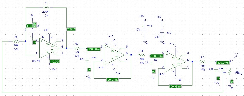

Potrzebuje stworzyć symulacje dla buforowanego generatora RC z przesuwnikiem fazowym, tak abym na wyjściu uzyskać sinus(o dowolnej amplitudzie). Niestety ni jak mi nie wychodź i może ktoś inny rzuci okiem na ten układ i znajdzie błąd lub błędy. Próbowałem dobierać wartości rezystorów Rf i R1 tak, aby ich stosunek był większy od 29, próbowałem zmienić wartości kondensatorów oraz ustawiać na nich początkowe wartości prądów. Zmieniałem zasilanie wzmacniaczy i zmieniałem ustawienia symulacji niestety to wszystko nic nie dało. Więc doradźcie mi jak to poprawić.

Post autor: Jony130 » 04 lut 2015, 17:07
A gdzie zasilanie dla WO?

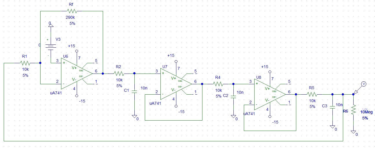

Post autor: bastik » 04 lut 2015, 18:26

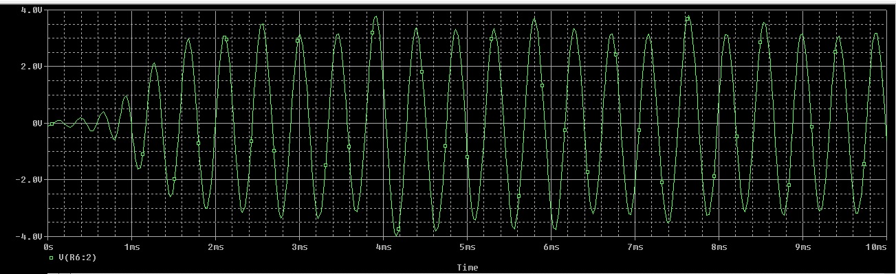

Myślałem że te kółka to źródła napięciowe w trochę innej formie, teraz generator działa, mam jeszcze jedno pytanie dlaczego amplituda niektórych harmonicznych jest większa od pozostałych ?

Post autor: Jony130 » 04 lut 2015, 19:09
To co widzisz to "artefakty" spowodowane nieoptymalnymi ustawieniami analizy czasowej.
Ustaw Step Ceiling na 1u i daj "fistaszka" na Skip initial transient solution.
