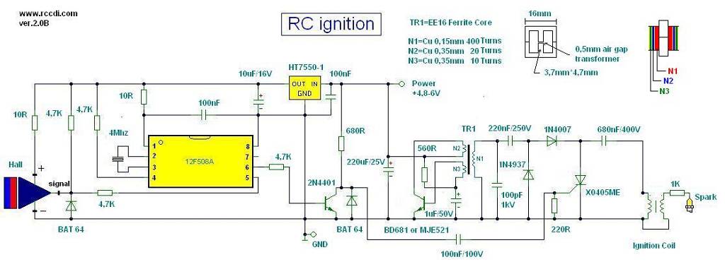

Post autor: m75 » 05 lut 2015, 15:18
Witam.
A może kolegę zainteresowałoby coś bardziej skomplikowanego?
Dyskusja o module zapłonowym opensource opartym na PIC-u:
post311-Programmable Open Source CD Ignition
DIY-Programmable Open Source CD Ignition
Post1188-modyfikacja_w/w
Wsad do w/w projektu znajduje się na wymienionym forum.
Podobne na starszym PIC16F84
PIC16F84_CDI_ignition
Pokrewne na bazie Arduino
arduino-spark-plug
Z polskiego forum
32447-modul-zaplonowy-z-katem-wyprzedzenia-zaplonu-projekt
Pozdrawiam.

Post autor: Miskofff » 06 lut 2015, 18:23
Niestety ten nie będzie pasował. To jest zapłon typu Magnet. A ten co Pan dał jest normalnie na czujniku halla.
Niestety nawet z wiedzą co to diak i jak działa nie udało mi się znaleźć współczesnego odpowiednika. Może wam pójdzie lepiej. Ogólnie znam parametry ( nawet są wyżej w poście) tyle tylko, że nie wiem które z nich muszą sie w 100% zgadzać a które nie muszą.
