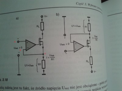

Witam!
W jaki sposób działają układy w zasilaczach ograniczające przepływ prądu, mam zasilacz o wydajności prądowej 3A, podpinam do niego układ zwiększam napięcie od zera do jakiegoś tam i przy pewnym napięciu przepływa przez układ prąd 3A i jak teraz zablokować możliwość zwiększenia napięcia aby nie popłyną większy prąd ? Są dwa przypadki, pierwszy właśnie omówiłem a drugi to taki że w zasilaczu było już ustawione napięcie i nagle podpinam układ i przepływa prąd większy od 3A i jak teraz zmniejszyć napięcie ? Czy może w takiej sytuacji powinno się przerwać przepływ prądu ? Jak coś takiego zrobić ?

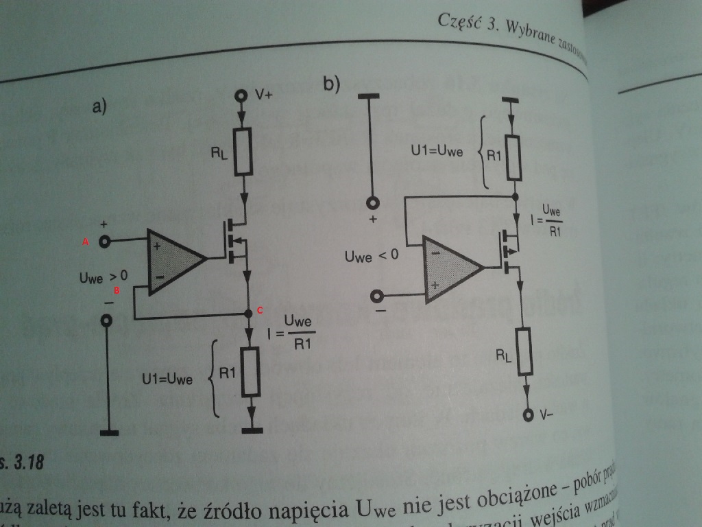

Hej
Ja Ci postaram się pokazać zasadę działania prostego źródła prądowego tak jak na rysunku.
Nie wiem czy wiesz jak działa Wzmacniacz operacyjny bo on tu jest kluczem, ale zakładam że nie wiesz.
Oznaczyłem ci 3 punkty literkami A( wejście nieodwracające), B (wejście odwracające), C połaczenie tranzystora i wejścia odwracającego( pętla ujemnego sprzężenia zwrotnego).
Kluczem zrozumienia tego układu jest działanie wzmacniacza. Wzmacniacz operacyjny dąży do WYRÓWNANIA NAPIĘĆ NA OBU WEJŚCIACH. Takie jest jego zadanie. I teraz ustalasz napięcie na wejściu A. Tutaj też regulujesz prąd, zauważ prąd regulujesz napięciem!!!
Dajesz np. 1V. Wzmacniacz będzie tak działał aby w punkcie B pojawiło się napięcie o wartości 1V, czyli w punkcie C też musi być 1V, nie ma innej opcji. Teraz załóżmy że jako rezystor R1 dasz rezystor powiedzmy 20W o wartości 1Ohma. Czyli popłynie prąd o wartości 1A. I=U/R I=1/1. Prostę prawda. Tak działa to źródło prądowe. I tak też działa wzmacniacz operacyjny.
Zapamiętaj, on dąży do wyrównania napięć na obu wejściach. Na tej zasadzie odbywa się regulacja
No i tak on też wzmacnia sygnały. Rezystor pętli sprzężenia zwrotnego(Ujemnego, to ważne) tworzą dzielnik napięcia. i jeżeli ten dzielnik da np. wartość 10 to na wyjściu wzmacniacza będzie napięcie 10+1x większe niż na jego wejściach. On wyrówna napięcia na wejściach a dzięki dzielnikowi na wyjściu da 10+1x większe. I Zobacz sobie na schemat podstawowego wzmacniacza nieodwracającego, zagadza się? Punkt A i B mają te same napięcia, w punkcie C po dobraniu rezystorów do dzielnika uzyskamy odpowiednio wyższe napięcie.
Kolejna ważna kwestia. Ujemne sprzężenie zwrotne- dąży do stabilizacji układu. poczytaj sobie o tym- istotna kwestia
pozdrawiam
Piotrek
pozdrawiam
Piotrek

Nie rozumiem jego zasady działania nie wiem jak analizować takie schematy, całe te sprzężenie zwrotne nie jest dla mnie jasne. Chodzi o przekazanie części wyjściowego sygnału na wejście ale co dokładnie przekazuje część płynącego prądu ? napięcie ?Jony130 pisze:Tu masz prostszy układ o podobnych właściwościach ( po przekroczeniu ustawionego prądu, napięcie jest obniżane do wartość równej Inas *Rload )

Hej
Nie. Wejście to wejście a wyjście to wyjście. Zauważ że wyjście wzmacniacza steruje tranzystorem polowym typu MOSFET. a wejście odwracajce jest podpięte do źródła. Układ chce miec takie samo napięie na wejściu nieodwracającym jak i odwracającym. I bedzie chciał to zrobic sterując wyjściem, a że do wyjścia ma wpięty tranzystor to będzie nim sterował. I sygnałem dla wzmacniacza będzie tu napięcie. Prad płynący przez tranzystor nie ma tu znaczenia( póki traznystora nie spali albo nie uszkodzi rezystora
