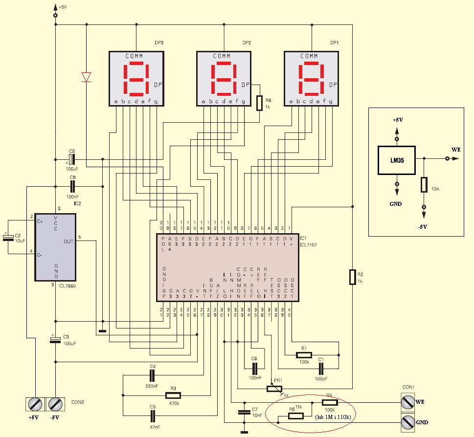

Zakładając że nie chce pomiarów temperatur ujemnych i mając wersje LM35 przystosowana wyłącznie do temperatur dodatnich czy należy montować dzielnik napięcia na schemacie zaznaczony w czerwonym kole( ja osobiście zastanawiam się co on tam robi i szczerze mówiąc nie wiem)
Pozdrawiam
Piotrek
P.S. Zmontowałem to na płytce stykowej ale w wersji z ujemnym napieciem i innym LMem i działało. Teraz zmontowałem to na płytce uniwersalnej( nienawidzę tego ale to zrobiłem) i nie działa. Tyle że nie dałem napięcia ujemnego na LMa( na ICL dałem -5V) . Układ odlicza od 0 do 99 i w druga stronę, jak zegar :shock:

Dzielnik na wejściu ICL-a musi być ponieważ bez niego zakres pomiaru napięcia wynosi do 200mV. Takie napięcie jest na wyjściu LM35 przy temperaturze 20stopni. I rośnie 10mV na każdy stopień. Więc tu masz odpowiedź na jedno pytanie. Rezystor podłączony do wyjścia LM-a i ujemnego napięcia w twoim przypadku jest zbędny. Usterka którą opisałeś wskazuje na błąd połączenia. Musisz sprawdzić prawdopodobnie obwody oscylatora.

Dzieki za przypomnienie, jakos nie wiem czemu zdawalo mi sie ze pomiar wynosi 1999mV ale juz wiem czemu. W nocie jest 199.9, ale wstyd :oops:
Sprawdze oscylator. Blad moze byc bo robilem na plytce uniwersalnej. Wytrawilem pierwsza plytke w zyciu, wg schematu podeslanego przez Jony130. Nawet jakos wyszlo. Latwiejsze niz myslalem .Zaprojektuje swoja do tego ukladu Ostatni raz uzywam uniwersalnej.
