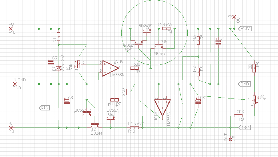

zamierzam zbudować zasilacz symetryczny - pytanie czy niema gzieś rażących błędów na schemacie ?
takie rozwiązanie gdyż posiadam elementy i nic za bardzo więcej nie chcę kupować
zabezpieczenie prądowe jest zbudowane na wyrost tak aby przy zwarciu nie uwalić BD
ma to być zasilacz nadążny ( potencjometr pojedynczy ) gdzie jednym pot można sterować napięcie
najbardziej ciekawi mnie szyna ujemna i jej sterowanie - czy zadziała ?
R1=10k , zapomniałem napisać w schemacie , regulacja od max napięcia do 2,5V w zależności jaką zenerkę posiadam

Rażących błędów nie widać. Choć może rozdziel R1 na dwa rezystory i daj kondensator.
No i większość diod Zeneram ma chyba minimalny prąd "kolana" 5mA.
Dodatkowo pomyśl nad dodaniem rezystorów równolegle do złącza baza-emiter dla BD jaki BC. I nie winem czy nie trzeba by dać jakiś mocniejszy tranzystorów sterujących zamiast tego BC.
Bo tak zakładając Uwy = 5V I Iwy = 3A a Uwe = 18V to w BD wydzieli się 39W a w BC beta razy mniej. A zakładając betę na poziomie 50, wychodzi jakieś 0.78W na BC. A przy 3A to się jeszcze zabezpieczanie nie włączy a i beta może być mniejsza.

Jony130 pisze: Bo tak zakładając Uwy = 5V I Iwy = 3A a Uwe = 18V to w BD wydzieli się 39W a w BC beta razy mniej. A zakładając betę na poziomie 50, wychodzi jakieś 0.78W na BC. A przy 3A to się jeszcze zabezpieczanie nie włączy a i beta może być mniejsza.
tranzystor BD911 ,BD912 takie posiadam - tylko w eagle na szybko nie znalazłem -fakt mogłem zmienić - w opisie .
A pomoże jakbym darlingtona do trzech stopni zrobił ?
oś takiego ...
- o C przy napięci ref zapomniałem - fakt
- a jak mają wyglądać te rezystory równoległe ? - tego jeszcze nie używałem więc pytam

Napięcie zasilania tego WO jest chyba max 32V

Trochę niejasne. U zas +/- 18V i wyjście do 18V ? Jakie jest zasilanie, bo tak jak @joon podał LM ma Ucc max 32V. Jakie ma być Uwy. Źle dobrane dzielniki R5/R6 oraz Uref. Przy Umax będzie to niestabilne, bo Ur zada wyższe napięcie niż możliwe do osiągnięcia ( przy tych wartościach 23,3V ). A gdzie spadki napięć na tranzystor i Rzab ?

elbober pisze:Trochę niejasne. U zas +/- 18V i wyjście do 18V ?
To chyba czeski błąd przy szybkim rysowaniu schematu.
elbober pisze:Źle dobrane dzielniki R5/R6 oraz Uref
A niby czemu źle? Układ ten dział jak wzmacniacz nieodwracający o wzmocnieniu równym ok 1 + R5/R6 = 9.3V/V czyli dla Uref = 3.2V mamy Uwy = 12.5V. A dolny układ to nic innego jak wzmacniacz odwracający którego Uwe to Uwy pieszego wzmacniacza.
korfanty33 pisze:A pomoże jakbym darlingtona do trzech stopni zrobił ?
Tak pomoże, ale zobacz sobie tu na odwrotnego Darlingtonia
http://arlisklep.pl/files/AVT/avt-2808.pdf (rys 1)

Uwy=Uref x (R5+R6):R6
Post autor: Jony130 » 19 cze 2013, 21:18
elbober pisze:Uwy=Uref x (R5+R6):R6
A to nie to samo co Uwy = Uref x (1 + R5/R6) :?:

Tak, to samo (zapomniałem o zasadach w matematyce) i jak by nie liczyć przy Uref=2,5V to Uwy=23,333V.
korfanty33
Posty: 167
Lokalizacja: Polska
Post autor: korfanty33 » 20 cze 2013, 14:33
elbober pisze:Tak, to samo (zapomniałem o zasadach w matematyce) i jak by nie liczyć przy Uref=2,5V to Uwy=23,333V.
no to ja jeszcze inaczej to szacowałem ( bo nie liczyłem) napięcie na dzielniku zbliżone do napięcia na wz. operacyjnym (dla maximum) U(dzielnika=<Uref dla maxa
Post autor: Jony130 » 20 cze 2013, 15:16
A no tak, już widzę. To ja się pomyliłem w obliczeniach. Przepraszam za zamieszanie.
