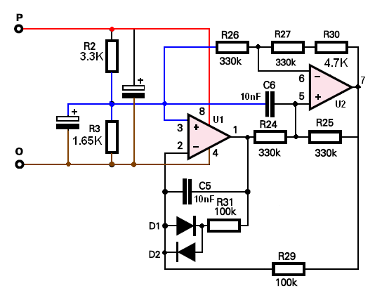

Układ wygląda na poprawnie zmontowany, rezystory R24-R29 i R31 zastosowałem 1% 332k, kondensatory MKT 22nF niestety 10% ale dobrałem tak aby pojemności były równe(multimetrem). Zmieniłem wzmacniacz operacyjny na nowy i też nic się nie zmieniło.
Dodam ze układ zasilany napięciem niesymetrycznym.
Stabilizator na płytce LM7812. Wlutowałem potencjometr 20k zamiast R25 ale regulacja nim niczego nie zmienia. Diody D1 i D2 nie świecą się. W teorii powinny ograniczać amplitudę sygnału wyjściowego??...
Po usunięciu układu TL082. Napięcia na wyjściach są równe 0V.
Ma ktoś jakiś pomysł gdzie szukać problemu i jak go wyeliminować???

Oto zdjęcia i projekt płytki:
Dokonałem pomiarów TL082 i tak:
1. 9,17V
2. 20mV
3. 0,69V
4. 0V
5. 9,02V
6. 4,84V
7. 9,17V
8. 11,83V
