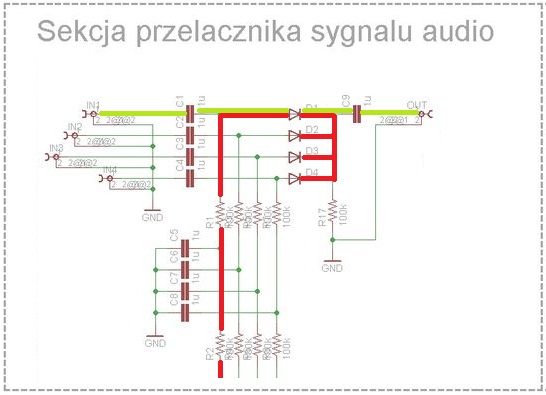

Zasada działania jest prosta. Ilustruje to rysunek poniżej. Gdy jedna z diod jest w stanie przewodzenia to reszta jest zatkana. Przewodzenie jednej z diod daje możliwość przedostania się sygnału audio właśnie przez ta diodę która jest aktualnie w stanie przewodzenia. Reszta jest blokowana więc i sygnał audio jest blokowany.
Wydawać by się mogło że przecież dioda to prostownik jednopołówkowy więc i sygnał audio będzie prostowany, ale jednak tak się nie dzieje. Nim złożyłem układ też myślałem że tak się będzie działo, ale jednak układ działa prawidłowo.
Może okazać się że 12V to za mało choć mi układ przy takim napięciu działał prawidłowo. Oryginalny układ zasilany był napięciem bodajże 18V.
Ważne jest to aby gdy jedno z wejść sterujących (tych na dole) polaryzowane jest dodatnim napięciem zasilania to reszta musi znajdować się na poziomie masy. Jeśli żadne wejście nie jest wysterowane ani napięciem dodatnim ani masą to mogą dziać się różne rzeczy.
Na obrazku niżej zaznaczyłem kolorem czerwonym polaryzację diody przewodzącej i blokadę pozostałych diod natomiast kolorem zielonym przechodzący sygnał audio

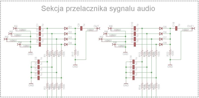

Strzeminator
Posty: 92
Rejestracja: 15 kwie 2011, 20:39
Lokalizacja: Preczów
Post autor: Strzeminator » 21 maja 2012, 17:43
Zmalowałem taki schemacik jak w załączniku. Będzie to działać?
Ps. Sorki za jakość, głupie limity... Może wstawię to na jakiś hosting.
Lepsza jakość obrazka - KLIKNIJ
Zapomniałem o tych rezystorach podciągających do masy. Mam nadzieję, że tylko o tym :).
Schemat przełącznika wejść audio
c4v2
Posty: 426
Lokalizacja: z przed monitora
Post autor: c4v2 » 21 maja 2012, 18:30
Zastosowanie wspólnego rezystora sterującego bazami kilku tranzystorów nie jest najlepszym rozwiązaniem. Rozrzut parametrów poszczególnych tranzystorów może powodować przepływ prądów między ich bazami i dochodzi jeszcze wpływ temperatury na napięcie bazy poszczególnych tranzystorów. Działać będzie ale lepszym rozwiązaniem było by sterowanie baz tranzystorów przez oddzielne rezystory. Ważnym czynnikiem jest również prąd jaki ma płynąć przez diodę co ma wpływ na wspomniane wyżej zniekształcenia nieliniowe.
