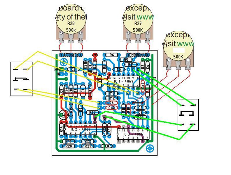

Więc tworze efekt gitarowy MXR M82 posiłkując się: http://tonepad.com/getFile.asp?id=113 .
Chcę zrobić go ze wszystkimi dodatkami.
Czy to co tu narysowałem jest adekwatne do schematu i wskazówek?
Budowa efektu gitarowego MXR M82 - pytanie łączenie

Dodam napięcia na układach scalonych:
IC3:

Przełączniki ustawione tak, że A&B i J&I są połączone.
Używam zasliacza 12v
