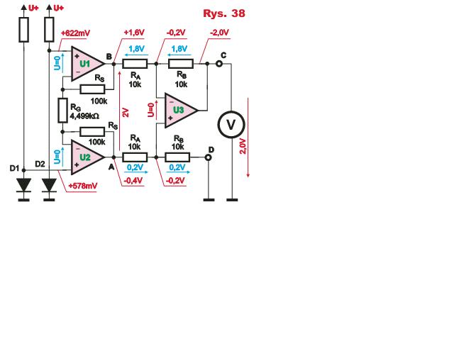

Możecie mi pomóc. Jak wytłumaczyć napięcia w tym układzie, zwłaszcza w punkcie A i B. Nijak mi nie wychodzi.

A może kolega pokazać swój tok rozumowania.
Ja osobiście polecam zastosowanie zasady superpozycji.

Szczerze nie mam toku rozumowania.
Próbowałem dopasować sobie te dane które są tu pokazane tak aby mi wyszło, ale nawet mając wzmocnienie nie wiem jak to ugryźć. Pewnie jest to dość proste, ale jak na razie nie wychodzą mi te napięcia w punktach A i B jak na rys.

Najprostszy sposób rozumowania bez wyznaczania wzoru na wzmocnienie wygląda tak.
Skoro WO jest idealne napięcie na wejściu nieodwracającym musi być równe napięciu na wejściu odwracającym.
Dla U2 oznacza to 622mV na górnej końcówce rezystora RG.
I 578mV na dolnej końcówce rezystora RG.
Teraz bez trudu obliczymy napięcie na rezystorze RG jaki prąd płynący przez RG.
Ig = (622mV - 578mV)/4.499K = 9.78µA
Prąd ten na rezystorze Rs wywoła spadek napięcia równe 0.979V.
A więc napięcie w punkcie B równa się Vb = 622mV + 979mV = 1.6V
A napięcie w punkcie A
Va = ( 578mV - 979mV) = - 401mV
Proste prawda ?

Zakładałem że na jednym z wejść jest zero. Założyłem że wzmocnienie każdego zer wzmacniaczy jest równe Rs/Rg+1 i pomnożyłem prze Uwe. Chciałem się dowiedzieć o ile należy w bezpieczny sposób ponieść napięcie wspólne aby można było układ zasilić z pojedynczego napięcia.
