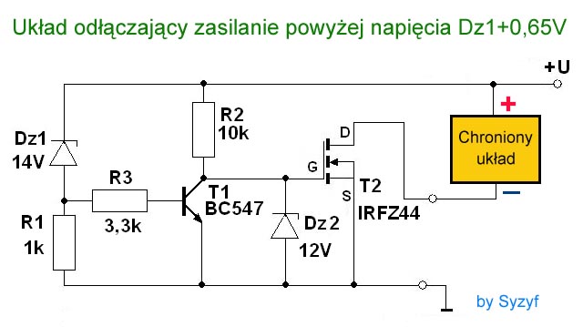

Opcja 1. OpcjonalnieSyzyf pisze:Czy ten układ zabezpieczający, przy wzroście napięcia ponad 14,5V powinien:
1. Odłączyć w ogóle zasilanie od koguta?
2. Nadal zasilać, ale ograniczyć je do 14,5V?
Która wersja?
LED-y kupowałem po min. 100szt. Rezystory także min. po 100szt. W zamyśle miałem 5 płytek, LED-y w dwóch rzędach po 10, chcąc w ten sposób dodatkowo rozproszyć światło.e-lektryk pisze:Ja mam jeszcze jedno pytanie. Dla czego każda dioda ma osobny rezystor? Czy nie lepiej było by je połączyć w szeregi po 3 diody + opornik?!? A tak masz 100 LED'ów równolegle. Wtedy użył byś jedynie 99 LED'ów (33 szeregi po 3 diody i 33 rezystory), ale chyba nie zrobiłoby Ci to większej różnicy. Teraz masz pobór prądu około 1-2 A, a tak miałbyś 330 do 660 mA. Schemat jak to połączyć masz w poście powyżej. Poza tym jeżeli to ma być żółty kogut to zamiast białych LED'ów użył bym żółtych.
Użyłem białych, bo za tę samą cenę mam 3razy jaśniejsze diody (żółte 5-6cd, białe 20cd). No i głównie o jasność mi chodziło, a klosz dopełnił miary. Zresztą niedługo sami ocenicie efekt.
W takim razie może coś takiego, jak poniżej. Chroniony układ jest połączony swoim minusem do drenu T2. Przy napięciu niższym niż ok. 14,5V dioda Zenera Dz1 nie przewodzi, tranzystor T1 jest zatkany, na bramce T2 - poprzez R2 - jest napięcie zasilania. T2 przewodzi, dzięki czemu minus chronionego układu jest poprzez niego podłączony do masy.
Przy wzroście napięcia ponad 14V, Dz1 przewodzi i pojawia się napięcie na rezystorze R1 - gdy osiągnie ono ok. 0,65V (czyli U zasilania ok. 14+0,65V=14,65V) tranzystor T1 zacznie przewodzić, przez co napięcie na bramce T2 szybko spadnie i zatka T2 odcinając zasilanie chronionego układu.
Dioda Dz2 chroni bramkę T2 przed przebiciem przy wzroście napięcia zasilającego a rezystor R3 chroni bazę T1 przed nadmiernym prądem.
IRFZ44 jest z dużym zapasem prądowym ale jest tani i ma małą rezystancję D-S, czyli ok. 0,024omy zatem pewnie nawet nie trzeba by do niego radiatora.
Zamiast pojedynczej Dz1 można użyć 2-3 połączone szeregowo, aby otrzymać napięcie ok. 13.9V albo dołożyć jeszcze szeregowo diodę(y) 1N4148 włączone w kierunku przewodzenia, które dają spadek napięcia ok. 0,7V. Trzeba tak dobrać "napięcie Dz1", aby T2 zatkał się przy założonym max napięciu zasilania 14,5V.
