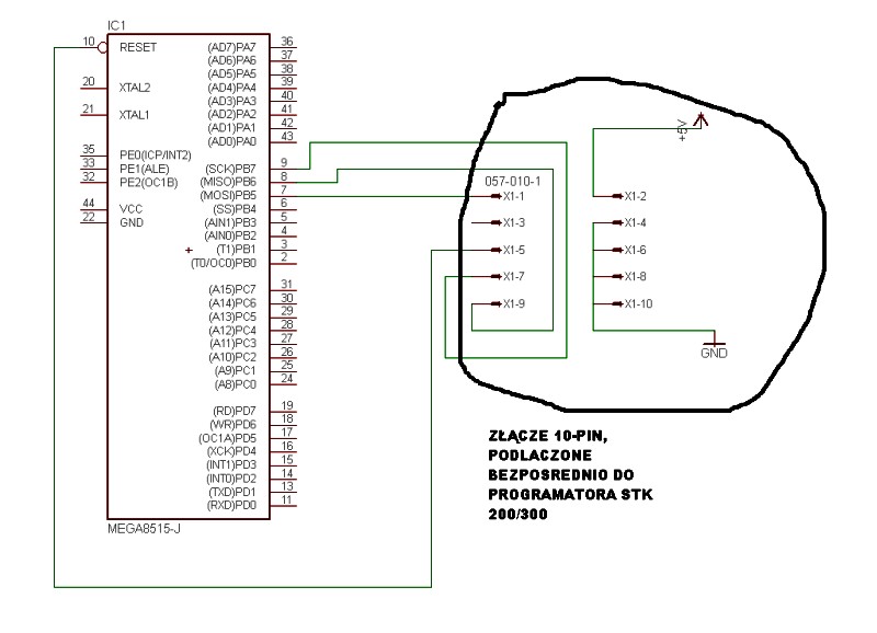

Proszę o sprawdzenie, czy czegoś nie przeoczyłem w układzie do programowania procesora ATmega8515, ponieważ mam problem w jego przeprogramowaniu.
Układ jest banalny, ale obawiam się, że coś zrobiłem nie tak, z czystej niewiedzy. Na schemacie jest procesor i złącze 10-pinowe podłączone bezpośrednio do takiego programatora STK 200/300: http://allegro.pl/programator-isp-stk20 ... 01300.html

Post autor: Pikczu » 10 mar 2012, 22:04
Wygląda ok
A z czego go zasilasz ? masz nogi zasilania nigdzie nie podłączone.

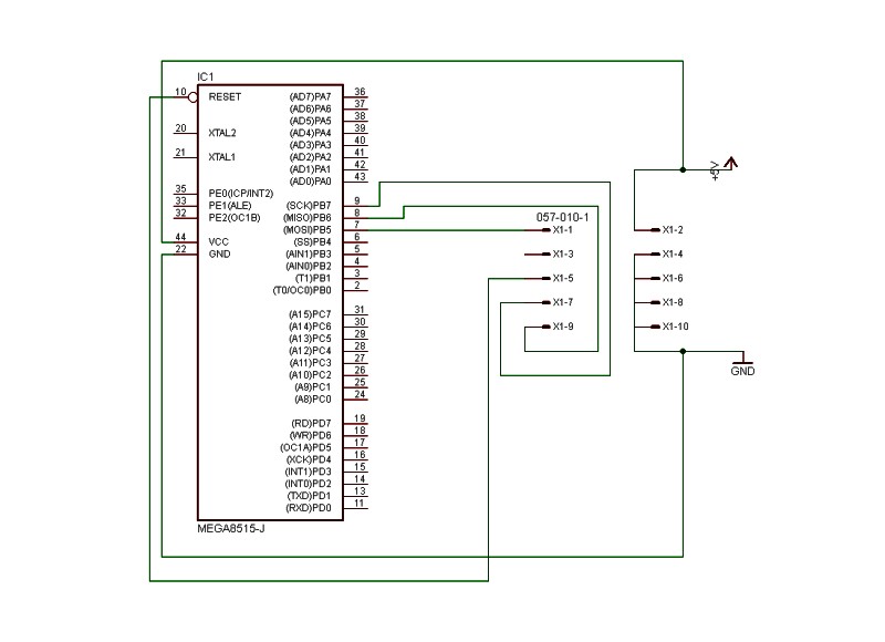

Post autor: novice » 11 mar 2012, 14:42
W układzie wszystko było podłączone do zasilacza laboratoryjnego na 5V.
No nic, wykonam płytkę (dotychczas miałem to na płytce prototypowej) i będę kombinował dalej. Może port LPT nawalił...
Post autor: Jony130 » 11 mar 2012, 15:49
A to procesor nie wymaga zasilana w czasie programowania?

Post autor: Syzyf » 11 mar 2012, 19:51
Czy piny wykorzystywane do programowania są doprowadzone tylko do złącza ISP 10 pin, czy też "wiszą" na nich dodatkowe obciążenia (rezystory, LEDy itp), których nie widać na podanym schemacie?
Skoro w programatorze - sądząc z tekstu aukcji - jest bufor, to trzeba do złącza ISP podać +5V i masę aby zasilić scalak w środku. Pewnie tak zrobiłeś ale piszę na wszelki wypadek.

Post autor: novice » 11 mar 2012, 21:57
Jony130, Syzyf,
piny są doprowadzone bezpośrednio do złącza.
Procesor jest zasilany, tak jak na zaktualizowanym schemacie:

Post autor: Pikczu » 12 mar 2012, 21:41
A Czy on był już kiedyś używany może ma przestawine fusy na zewnętrzny oscylator a bez niego ani rusz.

Post autor: dondu » 14 mar 2012, 14:11
novice pisze:No nic, wykonam płytkę (dotychczas miałem to na płytce prototypowej)
Zanim to zrobisz popraw swój schemat, byś potem nie wyrywał sobie włosów z głowy, i zastanawiał się czemu ten skubany mikrokontroler nie działa tak jak chciałem - czytaj artykuły dział:
Zasilanie i zakłócenia: http://mikrokontrolery.blogspot.com/p/s ... zaklocenia
Gdy zrobisz już prawidłowy schemat, wrzuć ponownie do sprawdzenia.
Dopiero później bierz się za projektowanie płytki PCB, którą także wrzuć do sprawdzenia.
