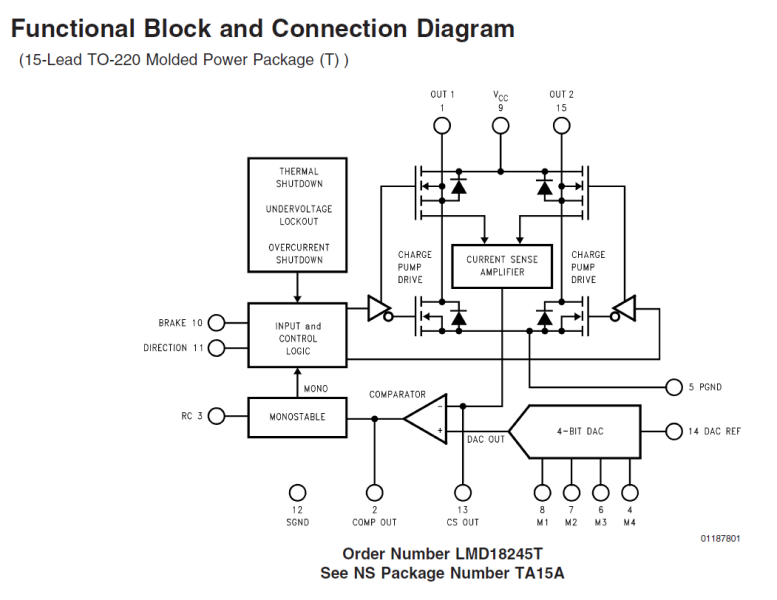

Niektóre drivery silników mają wbudowany układ overcurrent protection (zabezpieczenie nadprądowe). Na pewno w elektronice drukarki był układ drivera, i być może posiadał on taki układ. Jeżeli nie, to nic nie stoi na przeszkodzie, żeby taki układ wykonać w inny sposób. Układ taki może badać średnią, a nie chwilową wartość prądu, lub może reagować jeżeli większy prąd płynie przez pewien czas.

Dziękuję bardzo za cenne podpowiedzi...takie zabezpieczenie nadprądowe byłoby dla mnie idealnym rozwiązaniem. Muszę je jak najszybciej przetestować. Pewnie jeszcze pojawią się wątpliwości ale już wiem gdzie się zgłosić ;)
