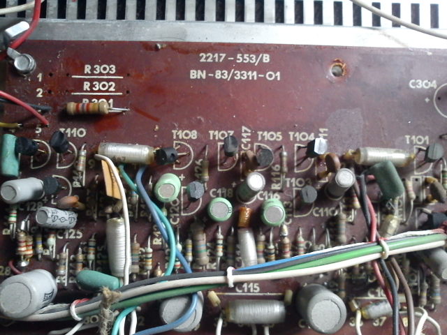

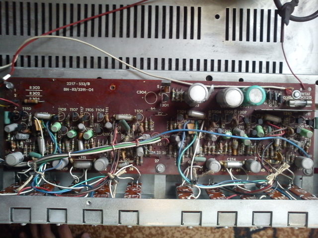

Witam. Na samym początku przepraszam jeżeli to zły dział, oraz za wszytkie głupoty jakie napiszę gdyż moje pojęcie w tym temacie jest na 2/6 albo jak się zaraz okarze niższe. Do rzeczy. Mam korektor unitra fs 032 i chciałem podświetlić włącznik/wyłącznik tylko nie wiem gdzie mam podpiąć diody niebieskie 3V żeby było dobrze. Myślałem o podłączeniu pod R 302
i do włącznika . Pod R 301 jest podpięta dioda czerwona (kontrolka).Proszę o pomoc!!!jaki rezystor mam dobrać???
I jeszcze jedno nie świeci mi czerwona dioda(kontrolka). Dioda jest dobra, więc chyba to jest wina rezystor R 301 ???

Ta czerwona kontrolka zasilania leci jeszcze przez przłącznik i to jego też sprawdź. Jak chcesz niebieskie diody (tzw. wiejski tjuning) to zmierz jakie napięcie jest na C301. To co uzyskasz, to od tego odejmij 3V. Potem z prawa Oma wylicz rezystor, skoro prąd będzie ok. 20mA i masz gotowy rezystor. Ale jeszcze potem sprawdź jaka moc się na tym rezystorze wydzieli i kup taki by starczyło mocy.
