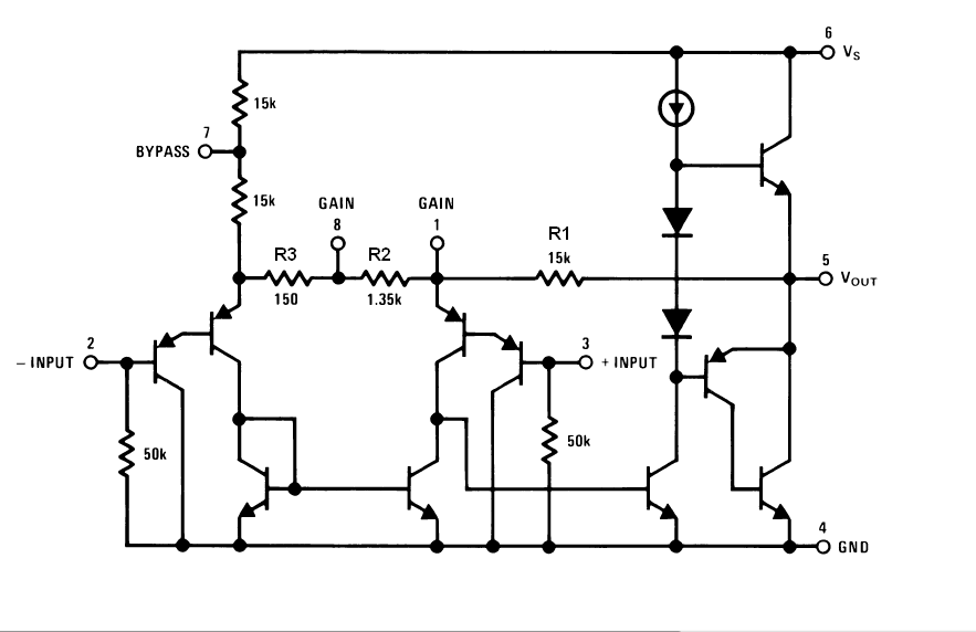

- Załączniki
- 10.png (3.06 KiB) Przejrzano 14743 razy
Ostatnio zmieniony 01 gru 2012, 20:07 przez Jony130, łącznie zmieniany 1 raz.

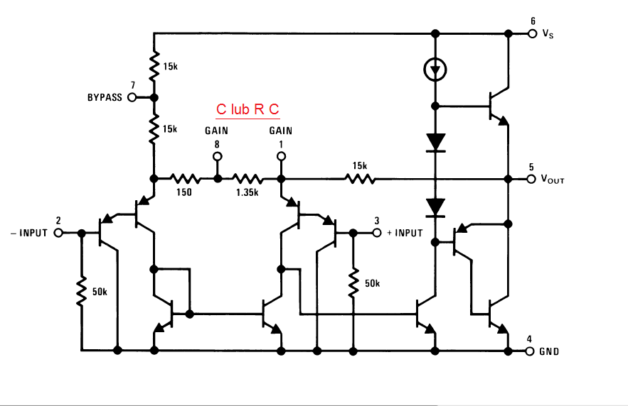

Wpięcie kondensatora między wyprowadzenie 8 i 1 powoduje zwarcie (usunięcie) rezystora 1.35K dla składowej zmiennej.e-lektryk pisze:Jak policzyć częstotliwość na takim schemacie, bo przecież w układzie audio ona się zmienia? Brać pod uwagę średnią?
A przez to wzmocnienie dla sygnałów zmiennych zwiększ się do wartości 200V/V
Bez kondensatora wzmocnienie układu LM386 opisuje ten wzór
Ku = 2 * R1/(R2 + R3) = 2 * 15K / (1.35K +0.15K) = 2* 15K/1.5 = 2*10 = 20V/V
Dodanie kondensatora równolegle do R2 powoduje że od pewnej częstotliwości zależnej też od pojemności kondensatora wzmocnienie układu zaczyna rosnąć.
Dzieje się tak bo reaktancja kondensatora maleje wraz ze wzrostem częstotliwości.
A przez to R2 jest bocznikowany przez małą wartość Xc.
Np. dając kondensator 1uF zaowocuje że już od częstotliwości równej
F = 0.16/(R*C) = 0.16/(1.35K *1uF) = 120Hz wzmocnienie układu wrośnie z 20 do 200.
W układach audio najniższa częstotliwość to 20Hz dlatego kondensator powinieneś mieć pojemność większą lub równą:
C ≥ 0.16/(F*R) = 0.16/(1.35K * 20Hz) = 6.8uF
Wzmocnienie 200V/V to całkiem spore wzmocnienie dlatego konstruktor dodaje szeregowo z kondensatorem rezystor Rf. Dzięki temu zyskuje dodatkowy stopień swobody i teraz może regulować wzmocnienie i dobrać je do własnych potrzeb z przedziału 20....200.
Ku1 = 2 * R1/(R2||RF + R3)
Niech wzmocnienie będzie równe 100V/V.
By to osiągnąć R2||RF musi mieć wartość równą:
R2||RF = ( 2R1/(Ku) ) - R3 = ( 2R1/(100) ) - R3 = 30K/100 - 150 = 300Ω - 150Ω = 150Ω
R2 równa się oczywiści 1.35K a RF musi wynosić
Rf = (R2 * R2||RF ) / ( R2 - R2||RF ) = (1.35KΩ * 0.15KΩ) / ( 1.35KΩ - 0.15KΩ) = 0.169KΩ = 160Ω
I kondensator
C = 0.16/(160Ω * 10Hz) = 100uF

Odnośnie układu 386:
W dokumentacji jest jest całe zagadnienie dość dobrze wyjaśnione. Podłączenie rezystora 15k między piny 1 i 8 (do wbudowanego rezystora 1.35k) niewiele zmieni. Tym wyjściem można zmieniać wzmocnienie ale nie podbicie basów.
Do podbicia basów należy podłączyć obwód RC między piny 1 i 5 (patrz nota katalogowa, rysunki opisane bass boost).

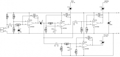

Odnośnie wspomnianego układu iluminofonii:
Wzmacniacze operacyjne wymagają zasilania symetrycznego (choć są od tego wyjątki). Jeśli nie możesz zapewnić zasilania symetrycznego to trzeba dać obwód sztucznej masy.
Pytanie jak się ten układ zachowa ze sztuczną masą. Na VCC należy podać zasilanie (nie wiem czy 12V nie będzie za mało, z drugiej strony 20V może być za dużo). VEE do masy. Punkty masy w obrębie wzmacniaczy i filtrów łączysz do sztucznej masy którą tworzysz przez dzielnik rezystancyjny podłączony do zasilania.
Ze względu na dość nietypowy stopień wyjściowy, punktu masy w jego obrębie trzeba by podłączyć do normalnej masy, to samo prawdopodobnie będzie z mikrofonem.
Poszukaj w EP, były tam dwa układy stroboskopu/iluminofonii LED tego samego autora. W nich był układ sztucznej masy i zasilanie pojedyńczym napięciem 12V. Pierwszy był jednokanałowy z podanymi wartościami elementów dla filtru nisko, średnio, lub wysokotonowego (do wyboru podczas montażu). Dodatkowo możliwość przełączenia na generator (stroboskop). Drugi układ był jak pierwszy, ale miał na wyjściu licznik 4017 i kolejno załączał kilka wyjść. Ciebie powinien zainteresować pierwszy.

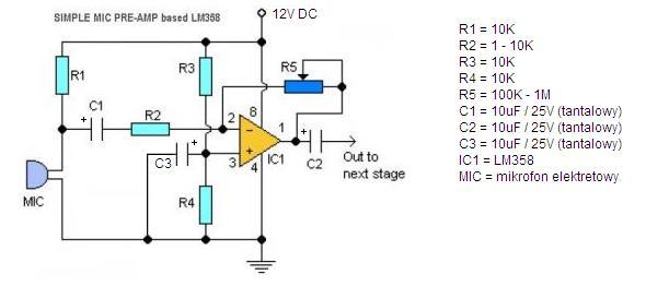

e-lektryk pisze:Mam problem ze stworzeniem podobnego układu na LM358N bez wykorzystania przetwornicy natomiast z LM386 idzie jak po maśle i nie wiem czy coś źle połączyłem czy po prostu potrzebny jest do tego taki rodzaj zasilania.
Tu masz przykład filtru MFB zasilanego pojedynczo
https://elportal.pl/pdf/k04/76_47.pdf
i sallen-key
https://elportal.pl/pdf/k04/75_52.pdf
Rezystory R11 i R12 to obwód sztucznej masy.
A tu jest układ o którym chyba pisał Ertew
http://ep.com.pl/files/4929.pdf
A co nie widać tego na schemacie.e-lektryk pisze: dla czego ten układ działa tak samo jak wzmacniacz nieodwracający?
Rezystory R3, R4 ustawiają połowę napięcia na wejściu nieodwracającym.
I przez to że zastosowano kondensator C1 op amp dla prądu stałego działa jak zwykły wtórnik. Powtarza na wyjściu napięcie podane na wejście nieodwracające.
A dla składowej zmiennej (sygnał z mikrofonu) układ działa jak wzmacniacz odwracający o wzmocnieniu równym Ku = R5/R2

Połączyłem ten przedwzmacniacz z aktywnym filtrem i chciałem z tego odpalić N-FET'a i mi nie poszło (próbowałem różnych kombinacji), pewnie coś źle połączyłem, ale udało mi się tylko zaświecić diodę lub ją całkowicie zgasić. Połączyłem pierwszą część opampa z drugą (filtrem low pass). Drugiego opampa nie ruszałem w ogóle - wyjście z pierwszego (IC1) próbowałem połączyć przez kondensator i przez diodę do N-FET i bipolarnego. Poza tym nie wiem czy mikrofon powinien być połączony z IC1B przez kondensator czy bezpośrednio (próbowałem obu opcji z marnym rezultatem). Oczywiście te filtry są do niczego, bo pewnie zwierają się z masą (to o czym wcześniej pisałeś) dla tego będę musiał nieco przebudować konstrukcję. Obecnie używam IC1A tyle, że zamiast potencjometru dałem rezystor 100k połączony szeregowo z kondensatorem 33nF (co powinno dać filtr "low pass" o częstotliwości 50Hz), a wyjście połączyłem z LM386 w wersji ze wzmocnieniem 200x i N-FET'em na wyjściu z LM386. Tyle, że chciałem zrobić to z samych LM358 używając ich jako wzmacniaczy z filtrami niskich, średnich i wysokich częstotliwości bez LM386. W zasadzie wszystkie części układu już mam tylko nie mogę dać sobie rady z wysterowaniem tym jakiegoś tranzystora.
- Załączniki
- 4218.PNG (6.07 KiB) Przejrzano 14388 razy
Nie lubię analizować tak narysowanych schematów ale z tego co widzę to tylko jeden op amp ma obwód sztucznej masy. A powinny mieć wszystkie.
Jeszce raz zobacz sobie na ten schemat
I zobacz jak jest włączony obwód sztucznej masy (R11 i R12) i gdzie jest masa sygnałowa.

keruseykaryu
Tylko zapominacie, że to LM358 on se może chodzić na pojedynczym napięciu. I pierwszy obwód "sztucznej masy" to tylko DC Bias, bo jakoś ten operacyjny musi przenieść te ujemne połówki.
Zmień mu ten obwód wejściowy by bias był nakładany na sygnał, a dodatnie wejście na masę.
EDYTKA:
Schemat po przeniesieniu do KiCADa wygląda tak jak na obrazku. Oj, trzeba to inaczej zrobić.
EDYTKA:
