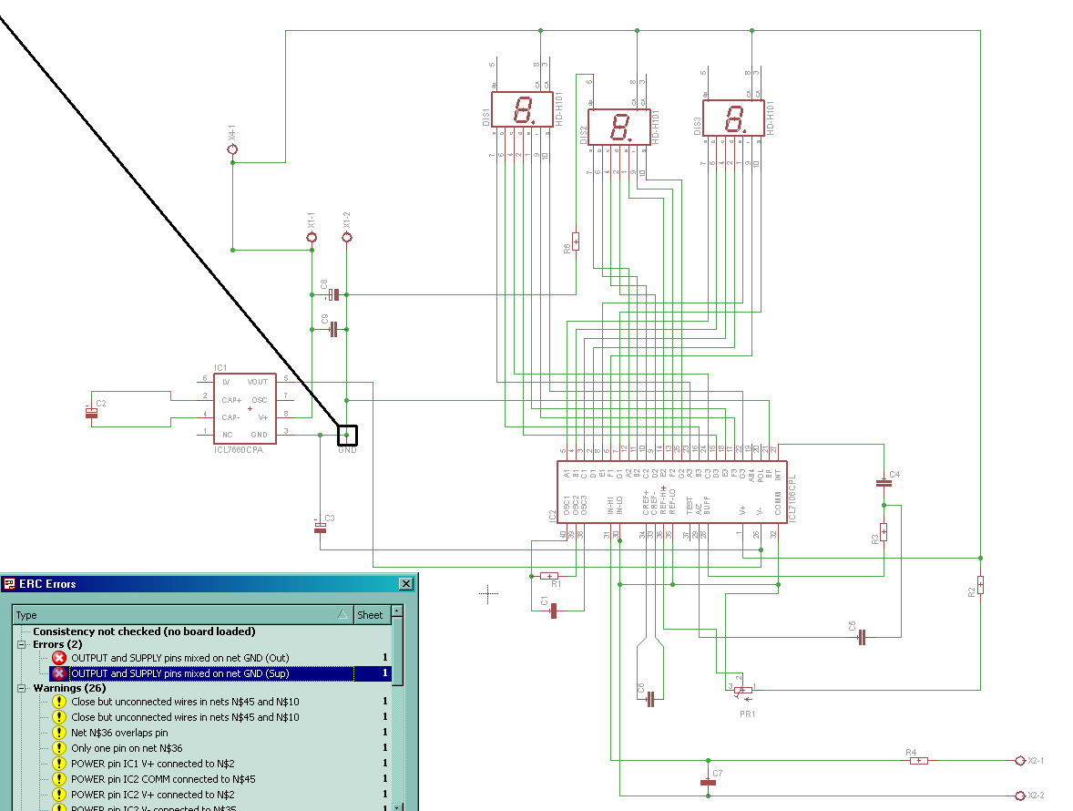

Skleciłem w eagle schemat tego miliwoltomierza
http://www.kamami.pl/dl/avt2270.pdf
ale cos jest nie tak bo wyskakuje mi bład jak na rysunku, czemu tak się dzieje?
Ok chyba wpadłem na trop pin 3 w ICL7660 jest oznaczony jako Pwr 0 czy to o to chodzi? Jak go wyeliminowac?

Amugilap pisze:ale cos jest nie tak bo wyskakuje mi bład jak na rysunku, czemu tak się dzieje?
Bo nie czytasz schematów i not katalogowych. Od kiedy to ICL7106 współpracuje z ledowym wyświetlaczem? I jeszcze jego wyjście BackPlane walisz do masy!

Ups 7106 faktycznie do LCDa u mnie oczywiście powinien byc 7107 dałem 7106 bo ma taki sam uklad pinów więc płytka powinna wyjśc. 7107 niestety nie ma w Eaglu. Na orginalnym schemacie podanym w linku BP/GND układu 7107 jest podłaczone do masy więc zrobiłem tak samo.

Amugilap pisze:7107 niestety nie ma w Eaglu.
Jest, tylko trzeba poszukać. Jakby co to ftp://ftp.cadsoft.de/eagle/userfiles/li ... axim-3.lbr
