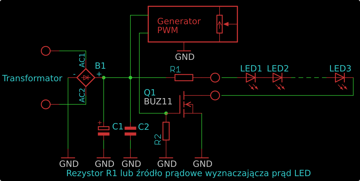

Sterownik zależeć będzie od typu, ilości, połączenia użytych LED. Metoda sterowania stabilizatorem liniowym jest co najmniej nieekonomiczna ze względu na spore straty w stabilizatorze przy małej jasności. Lepszym rozwiązaniem było by zastosowanie kluczowania PWM prądu zasilającego LED według idei zobrazowanej na dołączonym rysunku.
Są również rozwiązania wykorzystujące specjalizowane do zasilania LED układy scalone a projekty oparte na tego typu przetwornicach były publikowane w EdW. Co do Pańskiego schematu to elementy na nim mają pozwierane końcówki.
