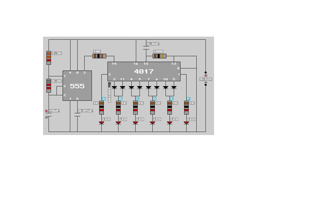

A jaki chcesz efekt na 1 diodę? Złóż jej knight rider'a. Na pewno się ucieszy :grin:

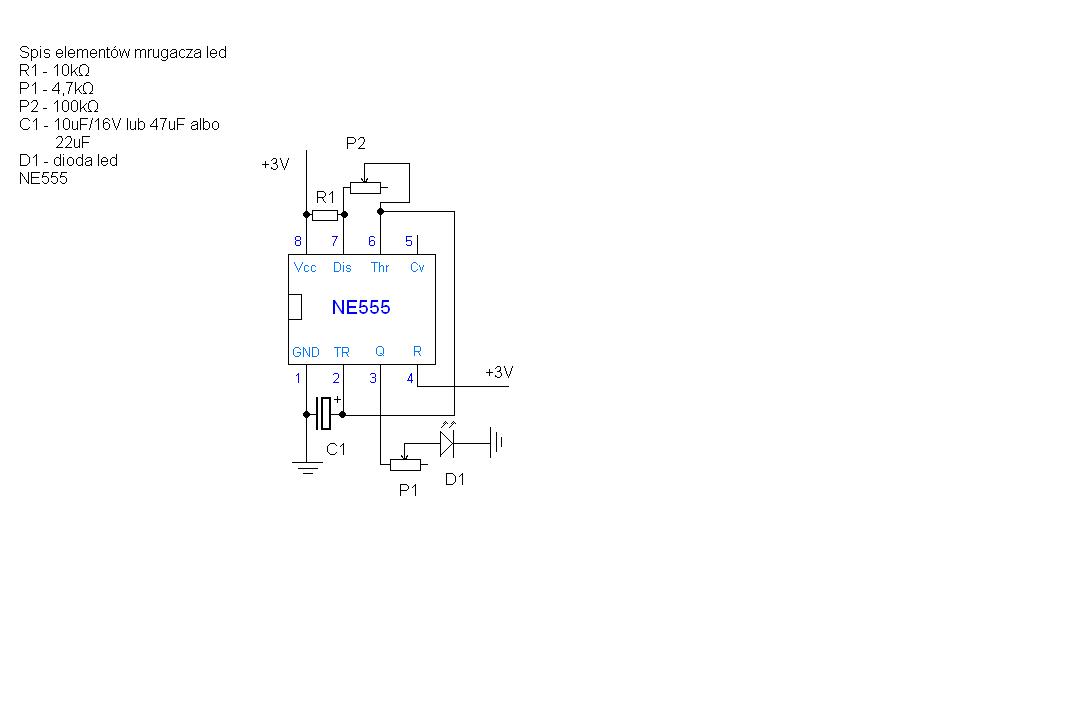

Że wtrącę, widziałem gdzieś aplikacje gdzie teoretycznie noga nr5 nie była podpinana przez kondensator do masy a wisiała sobie w powietrzu. Od razu mówię że sam nie testowałem.
Czasem też można nie podłączać pinu nr3 jako wyjście impulsów zegara a pobierać je z pinu nr7.

Ja zrobiłem układ gdzie noga 5 nie zostaje podłączana - działa

Hej jeszcze jedno pytanie z ciekawości dla was pewnie trywialne. Po co jest ten kondensator podłączony do nózki 15 w układzie 4017- jakie spełnia zadanie?
Pozdrawiam
Piotrek

Nóżka 15 to reset, w momencie włączenia zasilania kondensator jest rozładowany i zanim się naładuje, "zwiera" tę nóżkę do plusa, kasując licznik.

Dzięki, rozjaśniłeś mi nieca teraz jego funkcje. Popatrzyłem jeszcze na datasheet to z tego co widze nóżka 13 włącza zegar tegoż układu dlatego jest podpięta przez rezystor od tego kondensatora. Mam nadzieje że dobrze myślę.

leech10 pisze:Popatrzyłem jeszcze na datasheet to z tego co widze nóżka 13 włącza zegar tegoż układu dlatego jest podpięta przez rezystor od tego kondensatora
Nóżka 13 to wejście zezwalające na pracę licznika. A więc by licznik rozpoczął pracę, trzeba podać na nóżkę 13 niski stan logiczny. Mówiąc prościej trzeba podłączyć ją do masy.
