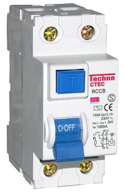

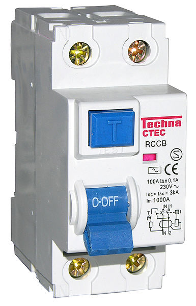

Przewód neutralny N (Niebieski) zawsze w gniazdku podłączamy do prawej dziurki, a L do lewej, bolec do PE (żółto zielony) Dlaczego pokombinujcie sami.
Tak wyglądają wyłączniki różnicowo-prądowe, bo wielu ludzi myśli ze ma różnicówkę (zabezpieczenie przeciw porażeniowe) bo w szafce bezpieczników są jakieś wajchy, a tak naprawdę mają tylko bezpieczniki nadprądowe tgz. S. Wyłącznik różnicowo-prądowy łatwo rozróżnić bo ma zawsze przycisk TEST.
PS. DOWN Faktycznie c4r0, ale w temacie jest słowo prądzie i tym się zasugerowałem.
róznicówka 3 fazowa.jpg (2.12 KiB) Przejrzano 72412 razy
