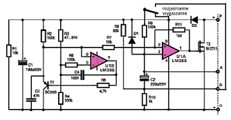

W naszej gazecie w numerze 11/99 został opublikowany układ przedstawiający "Impulsowy ściemniacz dużej mocy" (kit avt 2386). Informacje na jego temat są ogólnie dostępne dlatego nie będę się tu rozpisywał jak to działa i do czego służy.
Wszystko na temat << KLIK >>
Chciałbym sobie złożyć ten układ ale doszedłem do wniosku że sporo pracy a układ daje tylko połowiczny efekt. Mam na myśli to że efektem pracy tego układu jest efektowne wygaszanie się świateł w określonym czasie - efekt kinowy - super!
Tylko że brakuje mi jeszcze żeby układ był bardziej uniwersalny i ten sam efekt był podczas uruchamiania świateł - czyli powolne rozjaśnianie w określonym czasie (czasy można regulować).
Jestem po technikum elektrotechnicznym ale mój poziom wiedzy nie pozwala mi na rozbudowę tego układu. Będę wdzięczny za fachową pomoc - ze swojej strony obiecuję że jeśli układ zostanie tu "rozbrojony" teoretycznie, ja zamieszczę na koniec wszelkie informacje z prac nad układem włącznie ze zdjęciami i filmem ukazującym efekt końcowy :)
Jeśli się nie uda - trudno złożę sobie gotowy kit i tyle. Ale myślę że fajnie było by rozwinąć ten projekt - uważam że tego typu układem było by spore zainteresowanie w kręgach motoryzacyjnych. Tak więc zachęcam wszystkich których wiedza jest większa od mojej do współpracy!

To wymaga zmiany podłączenia układu
Będzie musiał być cały czas zasilany

Tylko tyle :D hehe... tego się nie spodziewałem :!:
No to po sesji biorę się za składanie :grin:
Bardzo dziękuję :!:
