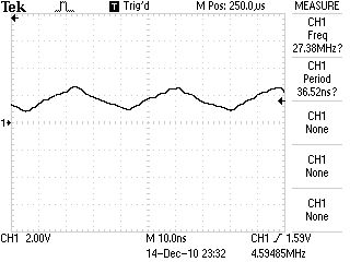

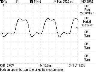

Witam.
Mam generator, jego częstotliwość jest 27Mhz. Na wyjściu generatora przebieg jest ok, ale jak dam między sondę oscyloskopu a wyjście generatora ( po rezystorze 1Kohm ) to jest inny przebieg. Nie mogę tego zrozumieć, niech mi ktoś to wytłumaczy. Daję tylko rezystor, po prostu między sondę a wyjście generatora, czyli sygnał idzie poprzez rezystor 1Kohm.

Wygląda na to, że ten twój rezystor dla tej częstotliwości to już nie rezystor tylko cewka.
I stąd ten zmienimy przebieg. Pewnie dałeś jakiś węglowy rezystor.

Ta, cewka Ci nieco tłumi. Zmierz sobie ile kratek zajmuje sygnał z generatora i na oscyloskopie. Na oscyloskopie masz ok. 2x mniejszą amplitudę. A oscyloskopik widzę Tektronix TDS 2012 :) albo podobny.

Tak przypuszczałem, ale nie wiedziałem ze aż takie tłumienie będzie, po 10Kohm rezystorze praktycznie sygnał zanika. Muszę trochę poczytać o cewkach i indukcyjności.

To nie wpływ indukcyjności rezystora a pojemności wejściowej oscyloskopu - zwykle kilkadziesiąt pF. Załóżmy, że ta pojemność to tylko 10pF. Z rezystorem 1kΩ tworzy filtr dolnoprzepustowy około 16MHz, z 10kΩ to już 1,6MHz.
