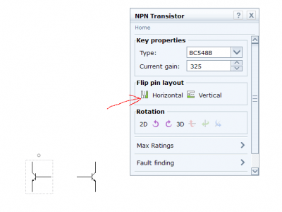

Czy w programie Yenka da się obrócić tranzystor T1 w sposób pokazany jak na schemacie z linku który mi wysłałeś?
Post autor: Jony130 » 13 gru 2010, 19:23
Dawid2379 pisze:Czy w programie Yenka da się obrócić tranzystor T1 w sposób pokazany jak na schemacie z linku który mi wysłałeś?
Tak da się, wystarczy kliknąć dwa razy na symbol tranzystora
I w oknie które się pojawi masz opicie flip Horizontal
