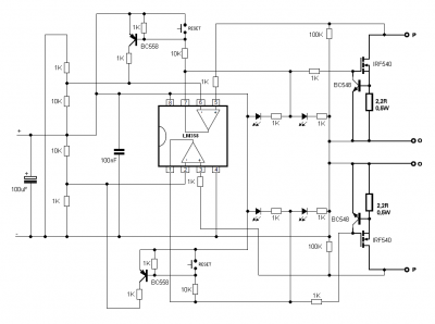

Ten schemat nie działa :/ Wymiana rezystora na 1k nic nie zmieniła. Efekt jest ten sam. VBE = 0.67 V, więc z 4.7k nie mam co próbować, bo i tak nic to nie zmieni.
Między E i B jest 0.68 V po włączeniu. Po wciśnięciu resetu jest 0.00 V. Tranzystor pracuje do wciśnięcia resetu. W trakcie gdy reset jest zwarty tranzystor przestaje pracować. Gdy reset jest rozwarty tranzystor znowu podbija napięcie i układ przestaje pracować.
Mam coś takiego. Może to będzie działać? Jeszcze tego nie testowałem więc może trzeba będzie dodać jeszcze jeden tranzystor PNP. http://www.edw.com.pl/pdf/k07/16_03e.pdf
odcinanie pinu 3.PNG (3.33 KiB) Przejrzano 4188 razy
Post autor: Jony130 » 09 wrz 2010, 11:18
e-lektryk pisze:No dobra, mogę to zrobić, tyle, że nie wiem gdzie mam wykonać ten pomiar, tak to napisałeś. Między pinami 1 i 3 oraz 2 i 3 (3 podpięte do GND)? Czy między pinami 1 i 2?
W elektronice prawie zawsze mierzymy napięcie między masą a danym punktem.
Czyli jak mówimy o napięcie na nóżce 3 mamy namyśli napięcie miedzy nóżka 3 a masą (GND).
Dopiero jak napiszemy Ube to wtedy mierzymy między bazą a emiterem.
Przeczytaj to uważnie, parę postów wcześniej napisałeś mi, że gadam głupoty, a teraz piszesz, że pojawi się pełne napięcie zasilania (czyli 12V) i mówisz, że u Ciebie na modelu to działało
Tak u mnie ten układ działa.
e-lektryk pisze:Jaki masz na myśli model? Bo parę postów wcześniej pisałeś, że układ nie powstał w programie do symulacji tylko przetestowałeś go w rzeczywistych warunkach.
Cały czas mam na myśli rzeczywisty model.
e-lektryk pisze:W oryginalnej aplikacji z LM393 dioda 1N4148 podbijała napięcie po zapaleniu się diody (gdy napięcie Vin wzrośnie powyżej 9V czyli Vref),
Nie, w oryginale dioda obniża napięcie odniesienia.
e-lektryk pisze:Dzieje się tak, bo tranzystor PNP non stop podbija napięcie referencyjne i jedynym przypadkiem, w którym nie podbija tego napięcia jest wciśnięcie resetu.
I właśnie tu jest cały problem.
e-lektryk pisze:Ten schemat nie działa :/ Wymiana rezystora na 1k nic nie zmieniła. Efekt jest ten sam. VBE = 0.67 V, więc z 4.7k nie mam co próbować, bo i tak nic to nie zmieni.
Na te słowa nic już nie mogę poradzić.
Cudów nie ma.
Gdy świeci dioda czerwona napięcie na nóżce 1 wynosi u ciebie 10.4V.
Jakim cudem tranzystor PNP może przewodzić gdy sterowany jest przez dzielnik napięcie 1/10? (toż to musi być straszny błąd w montażu).
W moim modelu w stanie wysokim jest 9.54V i Ueb=0.154V.
By PNP się otworzył napięcie Ueb musi być "większe" niż 0.5V.
Co będzie miało miejsce dopiero wtedy gdy napięcie na nóżce 1 spadnie poniżej 7V przy dzielniku 1K/10K.
I w stanie niski u mnie jest 1.08V i Ueb= 0.74V.
(8.07 KiB) Pobrany 2486 razy

Post autor: e-lektryk » 09 wrz 2010, 14:17
Dioda czerwona świeci w dwóch przypadkach. Gdy Ubat = Uref i gdy Ubat > Uref. Gdy świeci tylko dioda czerwona napięcie na nóżce 1 wynosi 11.41 V, a gdy świecą obie wynosi 4.18 V. Gdy Ubat = 0.5 V napięcie na nóżce jeden wynosi 1.26 V.
Układ pracuje poprawnie na tranzystorze BC558. Wymieniłem C327 na BC558 i BC548, bo był uszkodzony. Teraz robię końcowe testy i będzie wiadomo jak układ zachowuje się pod koniec rozładowywania. W zasadzie mogły być dwa problemy, albo ten uszkodzony BC548 albo C327, reszta była poprawnie zlutowana. Dodałem rezystor 1 k między kolektor BC558 a Vref.
Mój układ wygląda tak jak na rysunku. Masz może Eagla? Sprawdzisz płytkę jak narysuję?
Na koniec dorzucam wersję dwukanałową i proszę o sprawdzenie czy nie zrobiłem błędów. Jak zrobię płytkę pochwalę się na forum. Dziękuję za pomoc.
Wszystkie oporniki poza 2.2 R mogą być 1/4W?
Układ ten może posłużyć jako wyrównywarka po zmniejszeniu napięcia referencyjnego do 0.7 V
(7.66 KiB) Pobrany 2449 razy
