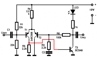

opis układy (osla laczka.3 cw.11)
Teoretycznie gdy podamy na bazy T1 i T2 te samo napięcie 6V.
To obydwa tranzystory zaczną przewodzić. Co podłączy R6 do masy i zmniejszy napięcie na bazie T2. A skoro emitery są połączone razem zmaleje napięcie na emiterach T1 i T2.
Skoro napięcie na emiterach zmalało a napięcie na bazie T1 dalej wynosi 6V tranzystor T1 automatycznie zostanie zatkany. Co zwiększy prąd płynący przez T2 i jeszcze bardziej obniży napięcie na emiterach i zapewni zatkanie T1.
Niech napięcie na bazie T2 spadnie do 5.5V co da 6.1V na emiterach.
A ze na bazie T1 dalej mamy 6V, więc T1 na pewno będzie zatkany.
Do otwarcia T1, napięcie na jego bazie, musiało by spaść poniżej 5.5V.
Np. na bazie T2 mamy 5.5V a na T1 5.4V co spowoduje ze na emiterach będzie 6V czyli Ube T2 zmaleje do 0.5V i zastanie przytkany.
Otwarcie T1 i zabierze trochę prądu T2 co przytka T3 i zwiększ trochę napięcia na kolektorze co zmniejszy prąd płynący przez R6 co pomoże dodatkowo zatkać T2.
Taką właściwości ma właśnie para różnicowa (w książkach można znaleźć informacje ze już 100mV różnicy miedzy T2 i T1 zatka jeden z tranzystorów).
Trzeba też jasno powiedzieć ze to dzięki R6(który wprowadza dodatnie sprzężenie zwrotne) układ nigdy nie będzie w stanie równowagi.
To znaczy ze przewodzą obydwa tranzystory naraz.
Po prostu układ ten to dyskretna wersja wzmacniacza operacyjnego.
Gdzie baza T1 to wejście odwracające a T2 nieodwracające.
Pracującego w roli komparatora napięć z histerezą zobacz przykład ze wzmacniaczem operacyjnym (opamp)

To juz troche sie zamontalem. Skoro na emiterze w tranzystorze PNP musi być wiecej o 0,6V niz na bazie. A podczas nasycenia napięcie na emiterze spada prawie do 0V. To jak to jest? To wtedy na bazie musialoby byc -0,6V?Jony130 pisze:To obydwa tranzystory zaczną przewodzić. Co podłączy R6 do masy i zmniejszy napięcie na bazie T2. A skoro emitery są połączone razem zmaleje napięcie na emiterach T1 i T2.
A jakie jest napięcie na złaczu emiter-kolektor podczas nasycenia w PNP?
Czy w tym przypadku patrze na spadek na R4(napiecie zasilajace podczas nasycenia tranzystorów)?
Dlaczego?Jony130 pisze:A skoro emitery są połączone razem zmaleje napięcie na emiterach T1 i T2.
T3 chyba zle podlaczylesJony130 pisze:Otwarcie T1 i zabierze trochę prądu T2 co przytka T3
W przypadku nasycenia Uec=0.2V lub mniej.celnik pisze:A jakie jest napięcie na złaczu emiter-kolektor podczas nasycenia w PNP?
Ale dobra sprawdźmy jak to będzie w tym układzie
Zakładamy ze T1 jest zatkany i potencjometr ustawiamy w połowie.
Obliczmy rozkład napięć.
Po zastosowaniu twierdzenia Thevenina schemat uprości się do tej postaci
Więc piszemy równania
Ucc=Ubat+Ib*R8+Ueb+Ie*R4
I podstawiając Ie=(Ib*Hfe)+Ib=(hfe+1)*Ib mamy
Ucc=Ubat+Ib*R8+Ube+[(hfe+1)*Ib]*R4 i z tego bez problemu obliczymy Ib
Ib=(Ucc-Ubat-Ueb)/(R8+(hfe+1)*R4)=5.4V/(104K*200*2.2K)=5.4V/544K=10uA
I prąd kolektora Ic=Ib*hfe=2mA
Na kolektorze będzie:
Uc=Ic*R5=4.4V
Na emiterze będzie
Ue=Ucc-Ic*R4=7.6V
Na bazie Ub=7V ale możemy to sprawdzić
Ub=Ubat+Ib*R8≈7V
I z tego wynika ze Uec=3.2V i nie jest nasycony.
I całkiem daleko mu do nasycenia (jakie by to były napięcia i prądy w nasyceniu nie jesteśmy w stanie tego przewidzieć bez przeprowadzenia obliczę na konkretnym przykładzie).
Nie wiem czy coś z tego rozumiesz ale te obliczenia mówią, ze gdy napięcie na bazie T1 wzrośnie powyżej 6V, to napięcie na bazie T2 też rośnie aż do 7V i dopiero wtedy zatyka się T1. Ale ze już niewielki prąd T2 otworzy T3 to przekaźnik włączy się gdy napięcie na bazie wzrośnie ponad 6V. To też wynik dużej wartości R6=10M, bo dla mniejszej wartości napięcie na bazie po włączeniu T2 spadnie a nie jak w tym wypadku wzrośnie.
Bo pamiętaj, gdy T2 jest zatkany to napięcie na bazie T2 zależy tylko od dzielnika napięć. Czyli będzie w okolicy 6.06V.

Rysunek pod tym postem (wzm.PNG)celnik pisze:Jony130 napisał/a:
https://forum.elportal.pl/viewtopic.php?p=51247#51247
Nie jest rysunkiem do zamieszczonego tam opisu tylko do tego zdania :
Mała zmiana na schemacie i mamy najprawdziwszy wzmacniacz audio

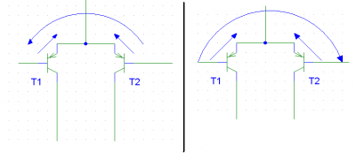

Zobacz na obrazek który dołączyłem.
I zrozum w końcu o co chodzi.

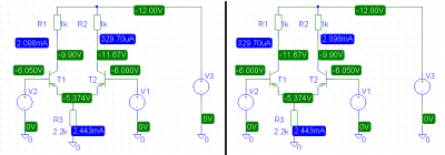

Napięcie różnicowe mamy skierowane + w stronę T2 co podniesie napięcie na połączonych emiterach. Ale wzrost Ur w tą stronę otwiera T2 a przytyka T1. A to dlatego ze Ur ma przeciwny kierunek do Ube1
Odwrotną sytuacje będziemy mieli wtedy kiedy odwrócimy Ur.
Wtedy Ur jest zgodne ze "strzałką" Ube1 i to on się bardziej otwiera a przeciwne ze strzałką Ube2
Ale napięcie na emiterach możne się zmieniać bo są połączone przez rezystor do + a nie jak to bywa "normalnie" bezpośrednio do masy czy też plusa. I wtedy napięcie na emiterze nie może się zmieniać.

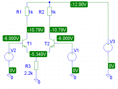

W PNP pojawia sie taki problem że jak wzrośnie napięcie na emiterze to nie jest zle. Bo np. na jednym T1 tranzystorze jest o 0,6V mniej niz na emiterze a ten tranzystor podwyższy napięcie to na T2 i tak jest na emiterze o 0,6V lub wiecej niz na bazie tyle napiecie na bazie musi sie podwyzszyc. Nawet jak nie to bedzie wiecej niz 0,6V to co? Przy 0,8 juz przestanie przewodzic. Przynajmniej ja tak rozumie wiem ze zle ale tak wynika
Układ na tranzystorach PNP działa tak samo jak na NPN tylko zmienia się kierunek prądów i napięć.
W NPN dodatnie napięcie, otwiera jeden tranzystor a drugi zamyka.
A dla PNP dodatnie niepięcie zamyka jeden a otwiera ten drogi.
Na układ z tranzystorami PNP można patrzeć tak samo jak na układ z NPN.
Tylko układ z PNP trzeba zasilić napięciem ujemnym.
Kolektor do -12V a emiter do masy.
I wtedy układ będzie działał tak samo jak NPN tylko ze z PNP mamy napięcia ujemne.
Dla napięć ujemnych "wzrost" napięcia na bazie (wzrost w stronę wartości ujemnej np. z -1V do -2V) powoduje otwarcie tranzystora PNP. A zmniejszenie "przytyka" PNP.
I można jeszcze strzałkę dać grotem w stronę napięć ujemnych to już w ogóle wtedy będzie to wyglądało tak samo jak w NPN.
Zapamiętaj zamiana z NPN na PNP nie może zmienić istoty działania układu.
Zmienia się tylko kierunek prądu i napięcia.
Ale działanie pary różnicowej nie zmienia się.
Dobrze przyglądnij się rysunkom które zamieściłem. (i zobacz na napięcia i ich wartości bezwzględne)
