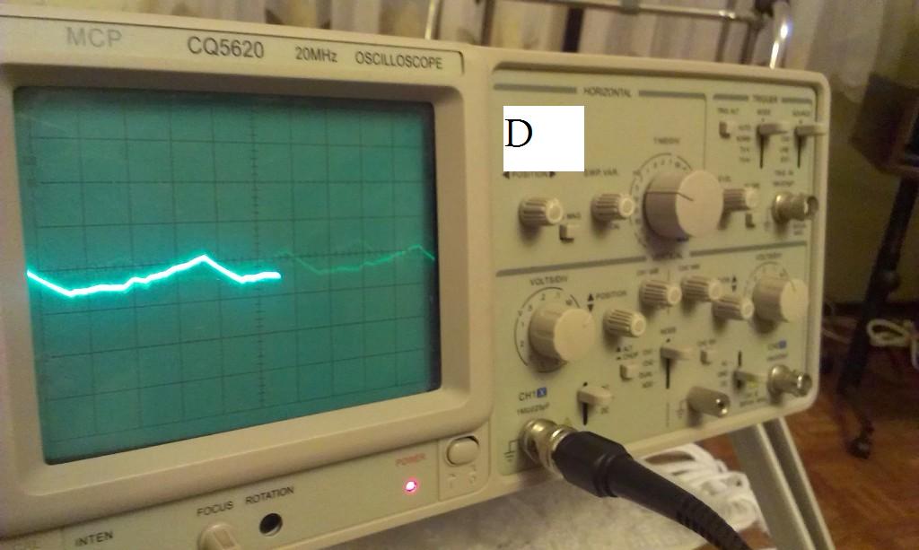

autor: Wojtek » 12 sty 2014, 18:55
Na D masz coś podobnego do EKG - zmniejsz podstaw czasu i pokaż jeszcze raz. Określenie "wpięte" to dotyczy podpięte do ciebie poprzez elektrody? I pokaż schemat dokładnie taki jak masz zmontowany, bo prąd coś za duży jest. Przy C co to znaczy "inne ustawienia"?

autor: leech10 » 12 sty 2014, 19:09
Hej
"Inne ustawienia" to znaczy skala napięcia, starałem się ując pokrętło.
No właśnie prąd mnie martwi. Rozbiorę ten układ i przerobie na napięcie pojedyńcze. Nie podoba mi się to ICL7660 tutaj. Dziś niestety mój syn już będzie szedł spać więc nic nie zrobię. Dokończę to w tygodniu i dam znać
