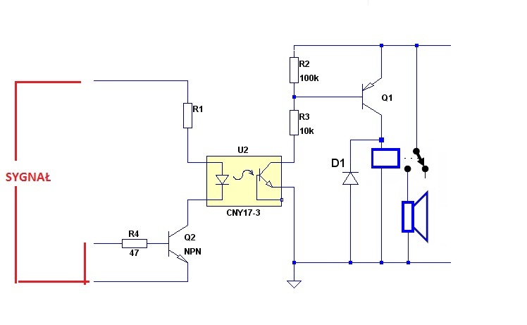

Rzeczywiście, bez tranzystora też może być, ale wtedy napięcie sterujące (z budzika) musi być nieco większe od napięcia przewodzenia diody w transoptorze (nie może być więc równe 1V). Oczywiście trzeba też dobrać wartość R1, będzie to zależało od wartości owego napięcia.

czy Q2 to ma być konkretny tranzystor ? czy może być jaki kolwiek NPN ?
Post autor: Jony130 » 04 sty 2013, 15:19
Nie nie może być każdy. Przecież napisałem BC558C. Może być jakiś inny tranzystor PNP, ale koniecznie z grupy selekcyjnej C. Albo BC327-40.

Tak, wiem i nawet dokładnie taki kupiłem. Tj Q1 - BC558C, ale Q2 na drugim schemacie ma być taki sam ? Tam napisałeś tylko NPN, ( ja mam pod ręką BC547C).
Właśnie szykuje płytkę do trawienia. I przy okazji zanim wytrawie, rezystor R4 (2 schemat) do czego ma być podłaczony zwarty (baza do -> R4 -> do emitera czy do r1 )
Post autor: Jony130 » 04 sty 2013, 19:48
Ten może być .
grzegorz.w pisze:I przy okazji zanim wytrawie, rezystor R4 (2 schemat) do czego ma być podłaczony zwarty (baza do -> R4 -> do emitera czy do r1 )
R4 ma być do bazy Q2. Bo to właśnie do bazy masz podać ten 1V sygnał sterujący.

to wiem ale jak z drugiej strony ? jak R4
Post autor: Jony130 » 04 sty 2013, 20:02
Układ z drugiego schematu wymaga zastosowania zasilacza siedzącego w budziku.
