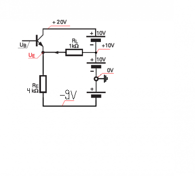

Zrobiłem obliczenia do czegoś takiego. Czy mozna by prosić raz jeszcze o sprawdzenie.
Napięcie UE=6,2V

Zgadza się Ue=6.2V
No i mam nadzieję, że już nie boisz się napięć ujemnych.
Musisz tylko zwracać uwagę gdzie jest masa.
To tak jak z pomiarami napięć czarny przewód miernika do masy a czerwony do pozostałych punktów.
