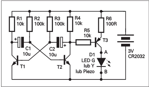

Przerzutnik astabilny - czy tak działa ten układ?

Jakie dobrać elementy aby dioda migała co 0,7s a czas świecenia wynosił około 0,2s ???
Post autor: Jony130 » 13 sty 2013, 10:43
Zmień R3 na rezystor pomiędzy 22K a 30k

Post autor: Misiek84LG » 13 sty 2013, 11:12
W moim układzie są kondensatory C1 i C2 4,7uF. Chodzi o to żeby wypełnienie nie wynosiło 50% tylko czasy świecenia były zbliżone do tych co podałem.
Post autor: Jony130 » 13 sty 2013, 14:16
W takim wypadku
R2 = 220K a R3 = 62K

Jony130 pisze:
Methu pisze: Właściwie, to czemu np. kondensator C2 ładuje się do 8.4V, a nie do 9V-0.6V-Ir4*R4? Właśnie dlatego, że C2 "zdąża" naładować się przed otwarciem Q2 i Ir4=0 w danej chwili?
Tak C2 naładuje się przed otwarciem Q2.
I trzeba pamiętać że my tu omawiamy stan "ustalony" a nie warunki startu układu.
Przy starcie układu wtedy to na pewno C2 nie zdąży naładować się do pełna (8.4V) tylko na przykład do 2V, ale i tak te 2V na pewno zdołają zatkać Q1 po włączeniu Q2.
Chciałbym spytać w jaki sposób ma się naładować ten kondensator, jeżeli zakładamy, że na tej gałęzi nie płynie żaden prąd? A jeżeli płynie, to jaki - po prostu nie wiem jak to policzyć - do tego i przyszłych zastosowań.
Dziękuje z góry za odpowiedzi, pozdrawiam
Post autor: Jony130 » 29 lip 2016, 17:49
Nie bardzo rozumiem pytanie? chodzi o prąd ładowania C2 gdy T2 jest zatkany ?
PS. Dodałem brakujące schematy które tajemniczo znikły.
