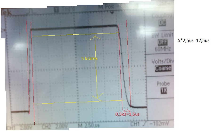

To będzie czas narastania i opadania ?
5*2,5us=12,5us ?

O rany :shock: w pionie masz napięcie (amplitudę sygnału) w poziomie masz czas trwania sygnału - czy ty w ogóle wiesz co robisz i z czego masz napisać sprawozdanie, zadanie? Czy znasz pojęcie funkcji jako takiej a w szczególności np. U(t) czyli zmian napięcia w czasie? wiesz jak wykreślać taką funkcję w układzie współrzędnych xy?[/b]

Ksaniint pisze: Tam jest 6 kropek, a nie 5, więc muszę podzielić 2:6, a 2 wzięło się z CH1 ? 0,9 x 12 wziołeś z 0,9 wysokości impulsu, a 12 - CH1 (2V) razy ilość kratek ?
BZDURA
nie chcę obrażać ale weź do ręki linikę i powiedz dla pół centymetra (0.5cm) ile jest kropek ?
Bo czytając całe dwa tematy to z tym masz problem .
nic ! ! ! ! !
tu jest 5 wykrzykników tz 4 mm
nic ! ! ! ! ! !
tu masz6 i jest 5mm

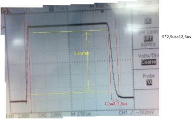

O to chodziło ? Bardzo dziękuję za pomoc.

Tak o to chodziło ;) tyle ze to akurat jest czas narastania :)

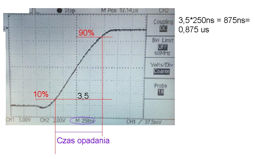

Post autor: Ksaniint » 15 cze 2015, 20:09
Inwersja nie jest włączona dlatego to jest opadania.

Post autor: Artyliusz » 15 cze 2015, 20:34
Inwersja sygnału (jako opcja oscyloskopu, ale nie tylko) to zanegowanie go, odwrócenie o 180 stopni w osi poziomej. Ze stanu wysokiego zrobi się niski i vice versa.
Jak napisałeś, że nie jest włączona to przedstawiony wyżej przebieg z Twoim zaznaczenie jest zboczem narastającym.
Swoją drogą jak włączysz tę opcję w oscyloskopie to będzie tylko obraz odwrócony, ale parametry badanego układu będą niezmienione to znaczy czas opadania zbocza będzie trzeba mierzyć na zboczu narastającym i czas będzie tożsamy z faktycznym zboczem opadającym.

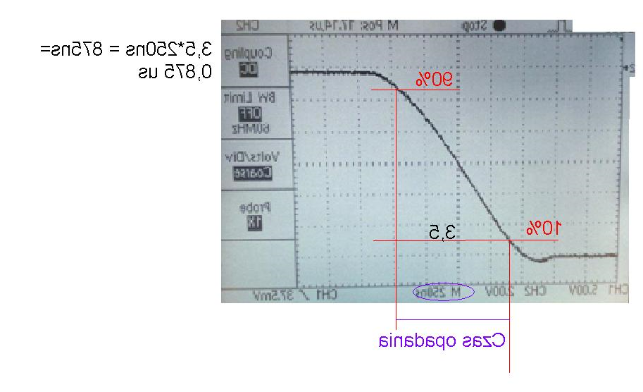

Czyli jakbym włączył inwersję to obraz by wyglądał tak i byłby to wtedy czas opadania ?

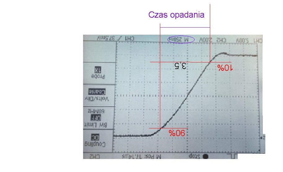

Post autor: Ksaniint » 15 cze 2015, 21:26
Chyba, jednak tak powinno być o 180 stopni.

Post autor: Artyliusz » 15 cze 2015, 21:27
Tak, wtedy obraz by przedstawiał czas opadania, ale to nie byłby prawdziwy czas opadania.
Wyglądałby tylko na ekranie oscyloskopu jako zbocze opadające, ale faktycznie i fizycznie byłby to tak naprawdę czas narastania i odpowiadał faktycznej odpowiedzi układu na podany sygnał jako czas propagacji.
Trzeba byłoby by go rozpatrywać jak jest faktycznie, a nie jak przedstawisz to na ekranie oscyloskopu.

Jeśli nie włączyłem inwersji to mogę zastosować taki zabieg (obrót obrazu o 180 stopni) czy z inwersją ten sygnał by wyglądał inaczej ? Mogę przyjąć, że jest to czas narastania ? Te 2. zdjęcie poprawni obróciłem o 180 stopni ? Rozumiem, że nie mogę po prostu zamienić czasu narastania z czasem opadania jeśli nie włączyłem inwersji ?

Post autor: Artyliusz » 15 cze 2015, 22:04
Czemu się uparłeś na tę inwersję? :P
Zbocze narastające i zbocze opadające nie są równe sobie. Przeważnie różnią się czasem jaki jest narastania i opadania chyba, że mówimy o idealnym przebiegu prostokątnym. Nawet jeśli na oscyloskopie włączysz inwersję to tylko obrócisz obraz do góry nogami, a parametry sygnału się nie zmienią.
