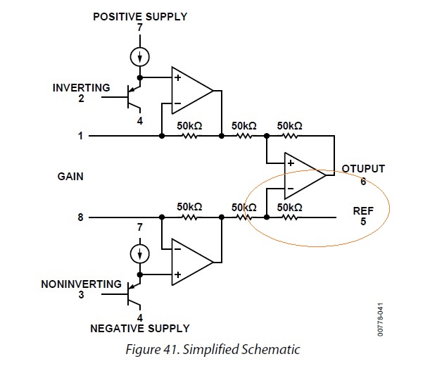

Na innym forum kolega pytał o aplikacje z AD623. Ściągnąłem datasheet i dziwi mnie jedno. Dlaczego końcówka REF jest podpięta do wejścia odwracającego?
Jak dla mnie to jest nie tak, układ ma dodatnie sprzęzenie zwrotne na ostatnim stopniu i działać to by nie mogło. Ale moja mała pewnośc siebie poprosiła bym się upewnił

Jest to klasyczny układ wzmacniacza pomiarowego, w tym przypadku z pojedynczym zasilaniem, jeśli chcesz na nim wzmacniać sygnały wokół zera to do pinu ref podpinacz tzw. sztuczna masę np. połowe zasilania podawanę najlepiej przez wtórnik.
REFERENCE TERMINAL
The reference terminal potential defines the zero output voltage and is especially useful when the load does not share a precise ground with the rest of the system. It provides a direct means of injecting a precise offset to the output. The reference terminal is also useful when bipolar signals are being amplified because it can be used to provide a virtual ground voltage. The voltage on the reference terminal can be varied from −VS to +VS.

Tak tak to wiem. Chodzi mi o to, że na schemacie VREF jest podpiete do wejścia odwracającego ostatniego stopnia, a powinno byc chyba do nieodwracającego.
Chodzi o pytanie kolegi z forum ATNEL on tam się o to pytał( o VREF właśnie) tyle, ze w tym schemacie chyba jest błąd i mu w sumie to powiedziałem. Ale ja mam niestety taki charakter że chce się upewniać. Jakby co przepraszam za zamieszanie :oops:

A tak, to oto Ci chodzi - masz rację :) - widzisz jak to człowieka rutyna gubi, nie zwróciłem na to uwagi.
Tu jest klasyczny przykład wzmacniacza pomiarowego http://en.wikipedia.org/wiki/Instrumentation_amplifier

Zwróć uwagę, że już rysunek 55 jest poprawny.

Jony130 pisze:Zwróć uwagę, że już rysunek 55 jest poprawny.
Jest taki sam jak rys. 41 przynajmniej w DS rev D http://www.analog.com/media/en/technica ... /AD623.pdf
Tutaj już natomiast rys. 4 jest poprawny dla układów wzmacniacza pomiarowego http://www.analog.com/media/en/technica ... AN-244.pdf
A to sobie warto ściągnąć http://www.analog.com/en/education/educ ... -amps.html
