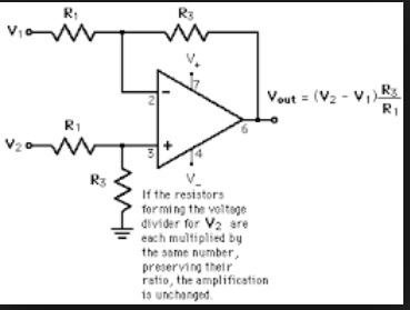

polecam na początek lekturę tego:
http://www.google.pl/url?sa=t&rct=j&q=& ... 5533,d.bGQ
Masz fajne przykłady jak manipulowac napieciami
O tu tez przykład wzmacniacza sumującego.
Pozdrawiam
Piotrek
M@ciej
Posty: 736
Lokalizacja: Szczecin
Post autor: M@ciej » 28 kwie 2015, 16:04

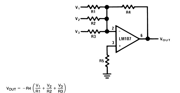

No właśnie, jaką rolę pełni R5 we wzmacniaczu z drugiego rysunku? Niestety są to wzmacniacze odwracające, a ja nie chcę odwracać sygnału. Chcę tylko dopasować napięcia z zakresu 0-10V do wejść analogowych Xmegi. Można by pokombinować z tym na Rys. 1.

Po co ci -0.5V na wejściu Xmegi ?? I skoro masz sygnał 0-10V to czemu po prostu nie zmienisz go na 0-5V. Po co taka komplikacji z tym -0.5V i 2V ??
Co do rezystora R5 to nie jest on istotny, kompensuje on tylko DC-offset od prądu polaryzującego wejście wzmacniacza.

Post autor: leech10 » 28 kwie 2015, 22:41
Hej
To, że wzmacniacz jest odwracający to zasadniczo nie problem ale w sumie można wykorzystać układ 1.
Ten układ co ty podałeś to w zasadzie modyfikacja tego z mojego rysunku numer 1. Ja bym z tym popróbował

Jony130 pisze:Co do rezystora R5 to nie jest on istotny, kompensuje on tylko DC-offset od prądu polaryzującego wejście wzmacniacza.
Warto dodac że jego wartość powinna być równa wypadkowej połączonych równolegle R1,R2,R3,R4 pod takim warunkiem uzyskuje się najlepszą kompensację błędu spowodowanego napięciem niezrównoważenia.
