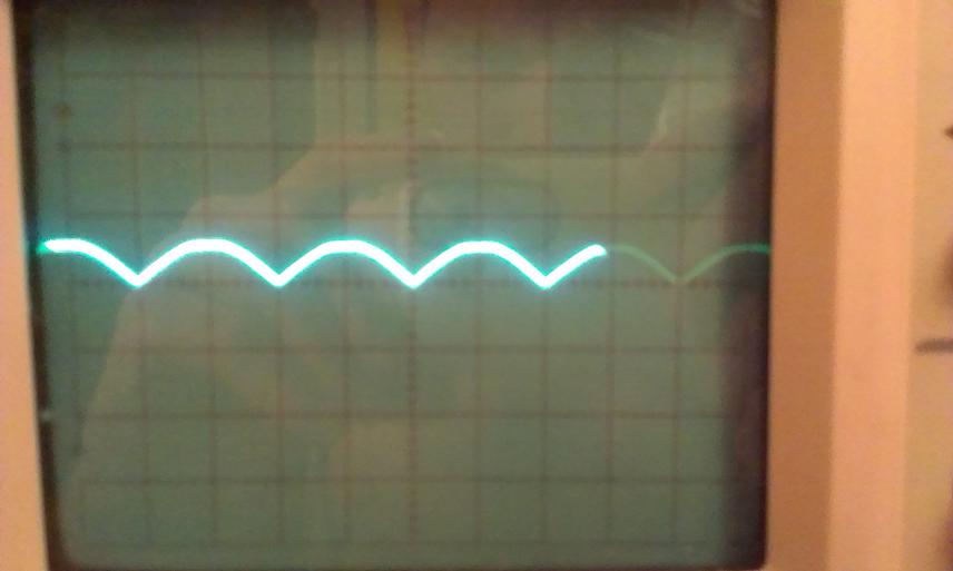

A tu sinusoida po przejściu przez aktywny prostownik na wzmacniaczach operacyjnych teraz nie pamiętam ale bodaj TL072. Niestety nie mam "oryginału" sinusoidy ale jak widac brak zniekształceń
Pozdrawiam
